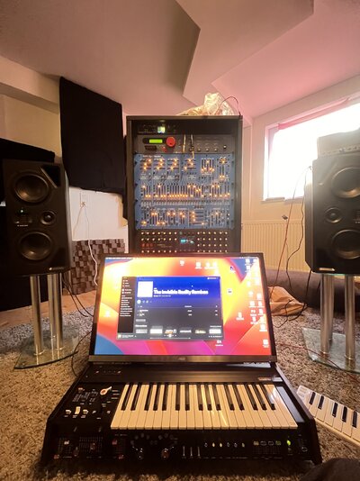

Für mich stellte sich die Frage nicht, es musste natürlich der blaue sein :weich: Sieht in echt auch schicker aus als auf Bildern.
Ich habe den Karp Ody und den Barp 2600 eine Weile verglichen und ja, es gab natürlich ein paar Unterschiede bei (nach Gehör) gleichen Eindtellungen. Der Karp klingt noch einen Tick mehr “in your Face“, aber für die Sounds,die ich da so raushole,war das nicht so entscheidend und der 2600 hat mich positiv überrascht. Des Klanges wegen fiel mir die Karp Abgabe jedenfalls nicht schwer, schon eher weil der Ody an sich ein tolles Instrument ist, auf dem man dann anders rumspielt, als am Barp. Aber ich brauchte den Platz auch für den BonoPoly, der etwa zur gleichen Zeit hier einzog.

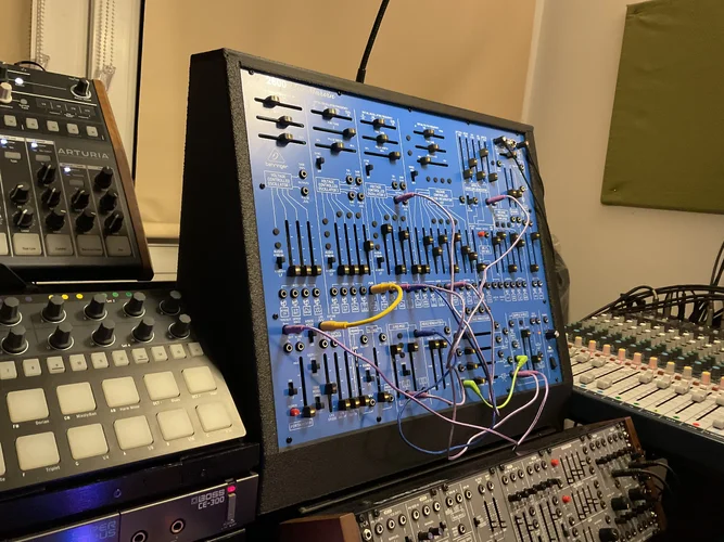

Die bunten LEDs sind cooler. Dafür ist das blau als Farbe cool.. Hab den blauen Marvin im Dark Room stehen..
