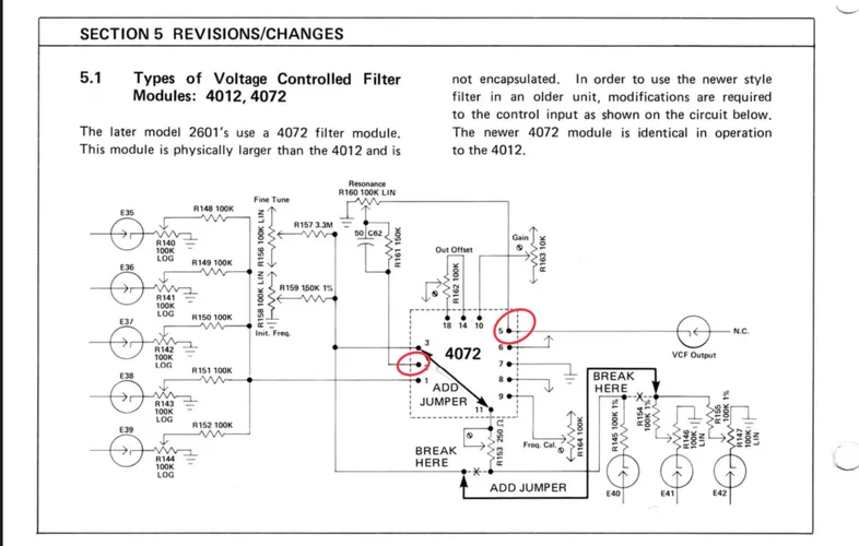

  • #2.497
Klasse info!
Aber ich sehe nur ein set von trimmern:
wo ist das zweite set von trimmern für den zweiten schaltkreis?
Oder benutze ich den switch für den zweiten schaltkreis (Sorry, wenn ich so dumm frage...)
  • #2.498
Klasse info!
Nope, kein dumm :)
schau nochmal genau auf den filterbereich… wimmelbild-style
oben ist für das 4012 unten 4072 :) lg
M.i.a.u.: Palindrom

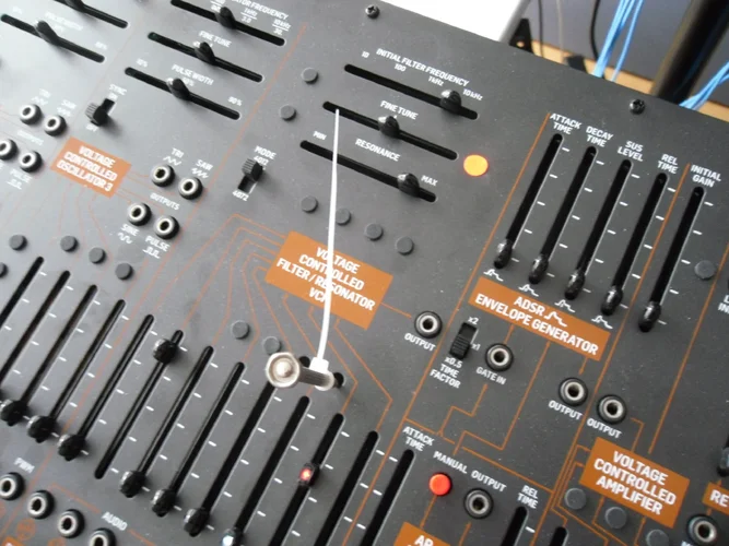

4072 Gain-manipulation:
Ich habe mir am schraubenzieher einen "zeiger" angebracht und eine makierung, damit ich ein besseres gefühl dafür bekomme wie weit ich gehe usw...
Hören tut sich das dann so an:
Anhang anzeigen Filter4012-Gain01.mp3
Interessant finde ich, das nur die resonanz lauter (bzw leiser!) geworden ist und sich etwas anders verhält - der bassanteil bleibt mehr oder weniger gleich.
Damit habe ich schon mein ziel erreicht (Der switch soll mir zwei variationen liefern - zum auswählen))
ACHTUNG: Im beispiel weiss ich nicht mehr was was ist!
Ich sehe gerade das ich den modeswitch auf 4012 stehen habe und aber am 4072 rummanipuliert habe.
Das erklärt, warum ich bei meinen ersten versuchen keine wirkung gehört habe...
DER MODESWITCH HAT JETZT DIE FUNKTION MIR ZWEI VERSCHIEDENE RESONANZVERHALTEN ZU LIEFERN - für einen guten loop kann das entscheidend sein...
Maffez sei dank!
