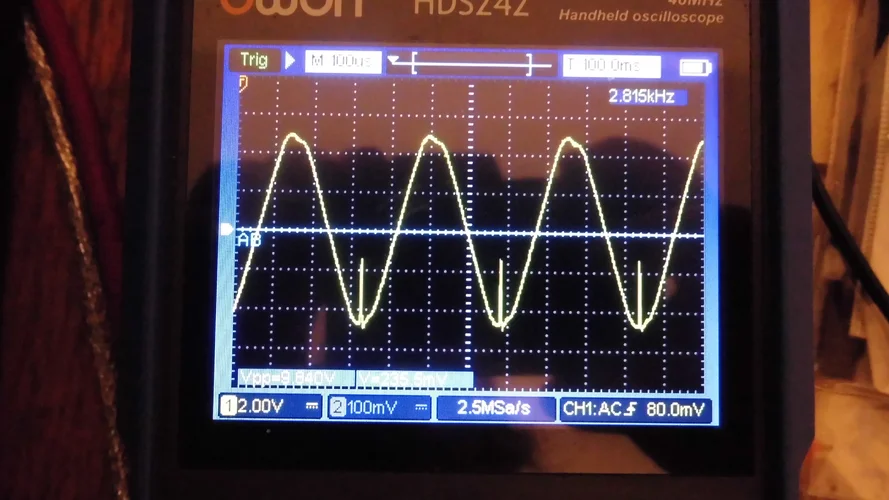

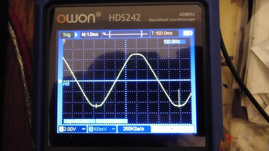

Frage zum Sinus des Barp 2600
Ich habe mir vor kurzem den Blue Marvin gekauft, und schon ein paar Songs damit gemacht. Ein wirklich tolles Teil :)
Neulich wollte ich in einen Song ein paar Toms auf Sinus-Basis reinbasteln, und es klappte nicht. Der Sinus ist kein Sinus nach meinem Gehör, und unterscheidet sich vom Dreieck in den Obertönen nicht wesentlich.
Ein Test via Oszi zeigte es dann - und obendrein habe ich auch noch mit meinem RC Generator einen SInus nach Gehör verglichen.
Es ist für mich lediglich die Frage, ob eine Korrektur sich lohnt, oder ob der Synthie eben so eine gewisse Charaktereigenschaft dadurch aufweist; eine spezielle Note also - und dann das Ergebnis eine Enttäuschung ist.
Anbei Screenshots vom Oszi.

Geht der Sinus mit vollem Pegel in den Mixer?
Falls ja: Bei meinem originalen 2600 neigt die Mischerstufe zum Clippen, sobald die Eingangsfader in der Mischersektion zu mehr als zwei Drittel aufgezogen sind.
Vielleicht ist der Clone hier ja sehr authentisch und originalgetreu?

Das klingt nach dem Problem, das in diesem Beitrag beschrieben worden ist.
EDIT: Ich habe das in dem Beitrag beschriebene Verhalten auf dem HK '22 auch auf einem BARP2600 reproduzieren können.

Hallo Stephen, ich habe direkt am VCO-Ausgang das Oszi angeschlossen. Das kommt direkt so unsauber da raus.

Du könntest den Sinus durch die Lag Sektion im Voltage Processor patchen um ihn weiter abzurunden. Und statt dem LF Modus eine negative Spannung auf den CV Eingang des Oszillators legen um ihn herunterzustimmen. Das dürfte dann sauberer sein.

Mit Verlaub, es ist Verschwendung, das Filter oder den Lag-Prozessor (siehe andere Post) zur Bereinigung des Spikes zu opfern, sofern man den LFO-Bereich nutzen möchte. Das Effizienteste ist, die Frequenz des Oszillators auf AUDIO zu belassen und über eine negative CV in den LFO-Bereich runterzuziehen – dann bleibt die Schwingungsform-Kalibrierung des Oszillators erhalten.

Ich glaube, es ging gar nicht nur um den Spike sondern auch um die Form des Sinus, der etwas in Richtung Triangle geht. So genau ging das aus der Frage nicht hervor.
  • #2.545
Ja der Sinus ähnelt etwas dem Triangle. Ich bin nur irritiert, dass auf dem VCO Sinus steht - und aber kein wirklicher Sinus raus kommt.
Und meine Frage ging dahin, ob eine Kalibration der Kurvenform (Sine Shaper) das gewünschte Ergebnis bringt; und der Synth dann allerdings an Charakter verliert - weil es eher so sein soll, wie es ist. Dann lasse ich lieber die Finger davon. Wie gesagt, ich bin ansonsten mit dem Behringer vollauf zufrieden :)
  • #2.546

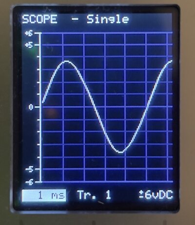

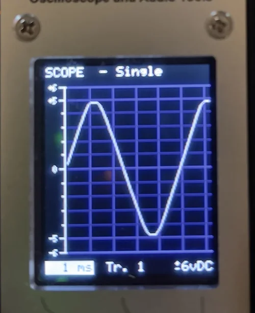

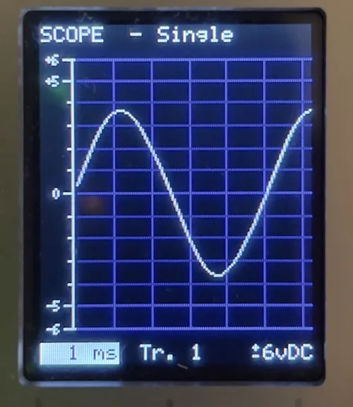

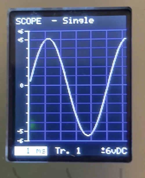

Ich denke nicht, dass man das kalibrieren kann. Ich habe mal ein Scope benutzt und nachgesehen. Behringer, Arp 2600M und Antonus sehen dahingehend alle ähnlich aus. Ein reiner Sinus kommt nur aus dem resonierenden Filter.
Hier Bilder dazu.
Antonus 2600 VCO 2 Sine Out
VCF out
Sine out >> Lag Processor out (inkl. dem Pegelverlust)
M.i.a.u.: Miss Magic Pad, ssssssssssss14316, Stue und eine weitere Person
