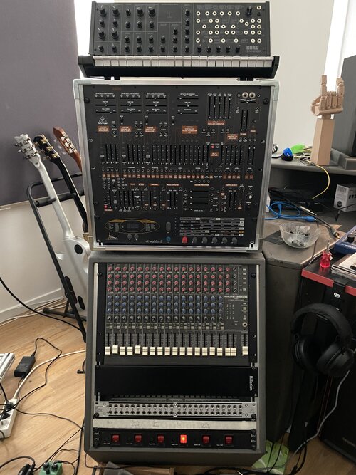

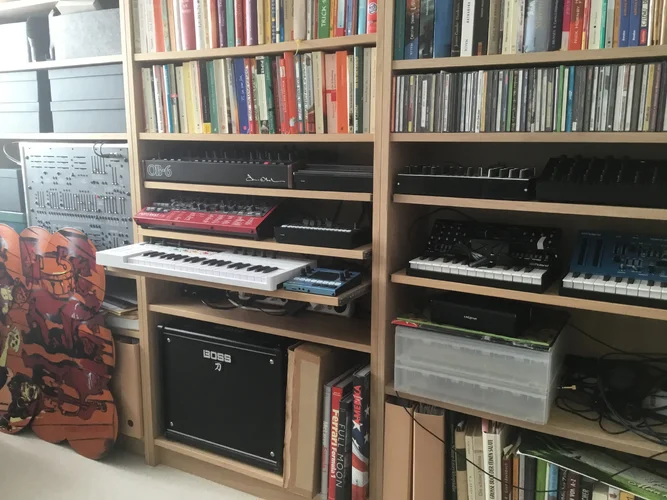

Der Formfaktor ist Ideal, ich hab mir ein 19“ Rack mit ganz geringer Tiefe(10 cm) gekauft.
Platzsparender gehts nimmer!
Das ganze steckt auf den Bildern in einem Ikea Billy.

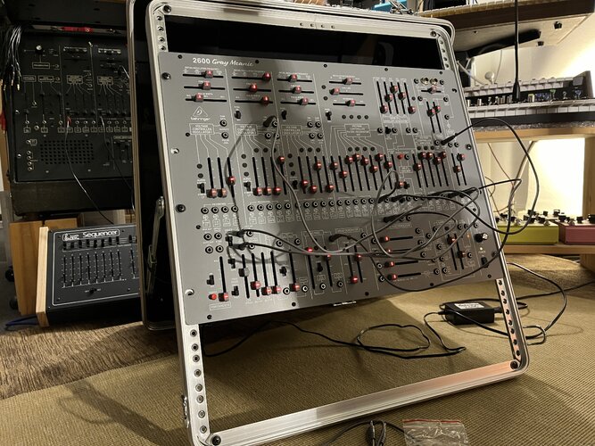

Ich habe ihn auf zwei klappbaren Laptop-Scheren-Ständern stehen. Sehr angenehm.
Von diesen Dingern kann eh nicht genug haben.

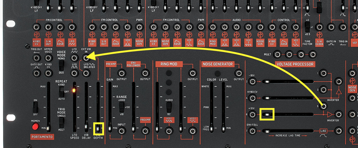

Manchmal nervt mich das Fehlen eines globalen Tunereglers. Gerade, wenn ich etwas "schönes" mit FM hinbekommen habe und das dann in tune bringen möchte.
Das müsste doch mit dem "External Vibrato In" funktionieren?! Die entsprechende negative oder positive Spannung, kann man sich aus dem Voltage-Processor holen.
Ja, das geht so. Aber dann ist der Voltage Prozessor zur Hälfte für eine einfach Grundfunktion belegt und fehlt anderswo.

@fanwander ..wenn du den patch zum nach patchen posten könntest wär das "dufte"..
je nach dem ob du nach oben oder nach unten Pitchen willst, musst du aus dem direkt-out gehen (wie eingezeichnet) oder aus dem Inverter-Out (schräg rechts daneben). Vib-Depth am Vibrato und(!) +10V Fader im Processor müssen beide aufgedreht sein. Wie sehr hängt davon ab, wie weit verstimmt werden muss. Ich würde am Voltage-Processor eher wenig aufdrehen und am Vibrato ungefähr in Mittelposition gehen.

Super Tipp @fanwander! Kleine Anmerkung dazu: Die Festspannungs-Fader haben keinen Direct output und die markierte Buchse "5" ist nur ein Eingang.
Um positive Spannungen am VP abzugreifen, muss man aus dem oberen Inverter (im Foto rechts) rausgehen und den oberen -10V Fader nutzen. Ist etwas strange beim 2600...

noch eine Alternative im Kofferrack, auch mit Spiller Caps ausgestattet:
der B2600 klingt top und bringt viele Möglichkeiten mit, mehr als das Original. und preislich auch eine Empfehlung.
