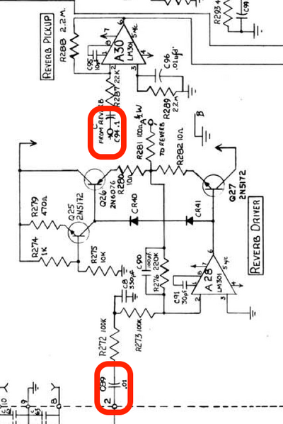

Ja und ich bin fast sicher dass der Hochpass beim Original höher ansetzt
  • #2.617
ha ich arbeite nur noch rekursiv, bis ich in mir selbst verschwunden bin :)

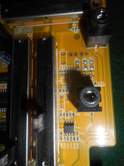

@Tom: möglich, das wäre dann aber nicht so kompliziert zum Tauschen. Falls da was anders ist, dann sicdher einfach die film box kondensatoren (siehe bild unten und schaltplan rote Markierungen). Müsste mal jemand mit nem grauen/blauen einfach schauen. Nachdem ich den einegbauten Hall in den Versionen gehört hatte, wollte ich mir keinen davon holen.
so halt im schwarzen, ganz ohne Komponenten für den Teil
Edit: wenn ich’s recht seh, müsste man einfach Behringer-c37 verringern; laut arp schaltplan sollen das 100nf sein, sieht aber an der Platine nach nem größeren aus rein vom footprin.
