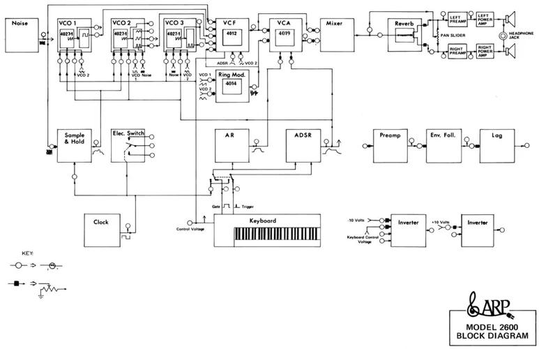

Also wenn ich das Schaltungsbild sowohl eines Originals als auch des BARP richtig deute, werden Interne und Externe Clock gemischt und an Electronic Switch A und B ausgegeben, wobei Buchse C auch noch da ist.. vermutlich als Steuereingang?
Gemischt deshalb, weil da sonst ein OR-Gatter abgebildet wäre auf dem Panel, kein Rechteck. Kann grad keine Screenshots machen - schaut euch einfach Bilder vom Panel an
  • #62
Ne, C ist ein Signaleingang oder Ausgang, der geschaltet werden kann. Die Clock sollte das eigentlich schalten.
  • #63
Wie verhält sich denn der Electronic Switch, wenn eine externe Clock anliegt? So wie es die LEDs anzeigen (= interne Clock nach wie vor gültig) oder schaltet er im Rhythmus der externen Clock um?
Er schaltet weiterhin im internen clock Rhythmus. Das sollte eigentlich anders sein. Habe nicht mehr in Erinnerung wie das beim Original war, aber unlogisch ist es auf jeden Fall.

Also ich bekomme den Switch nicht zur ext. Clock geschalten,wenn der S&H auch funktioniert durch die ex. Clock.
Sollte man nicht auch mit der internen Clock des S&H die ADSR triggern können.
Also intClock Out zu ADSR GateIn , wobei die AR weiterhin via MidiGate getriggert wird?
  • #66
Danke, das ist schade, denn auf einen Electronic Switch, der von einem der VCOs umgeschaltet wird & von den synchronisierten VCOs 2 und 3 gespeist wird, wäre ich schon neugierig gewesen.
Womöglich wurde es schon gesagt, aber der Electronic Switch in meinem läßt sich nicht extern clocken -- da läuft entweder die interne Clock, die auch den Sample & Hold speist, oder gar nichts. Was lustig ist, denn der Sample & Hold läßt sich sehr wohl extern clocken, was aber nicht an den Electronic Switch weitergereicht wird.
Entweder, meiner war von vorneherein im Arsch (mein damaliger Techniker meinte aber, es handele sich um einen Fehler in der Schaltung, der sehr aufwendig zu korrigieren sei... keine Ahnung, ob das stimmte, aber nach einigen Dutzend ausgetauschter Schaltbuchsen hätte ich wahrscheinlich auch keinen Bock auf noch mehr Arbeit gehabt), oder ARP haben -- mal wieder berauscht von ihrer eigenen Großartigkeit -- schlicht und einfach gepennt.
