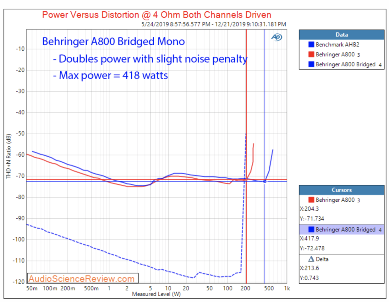

Kein Problem, funktioniert problemlos.
Vielen Dank.
Bin auf den da referenzierten messtechnischen Test weitergesurft. Die sind da mit dem Ergebnis ganz zufrieden. Hören wir mal, wie das Ding dann klingt (oder besser nicht klingt) - hab's mal bestellt, lasse mich überraschen.
