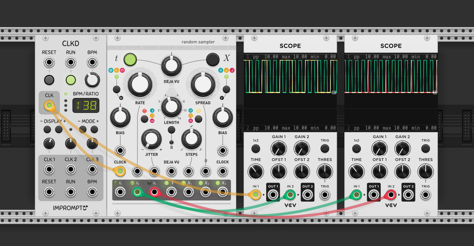

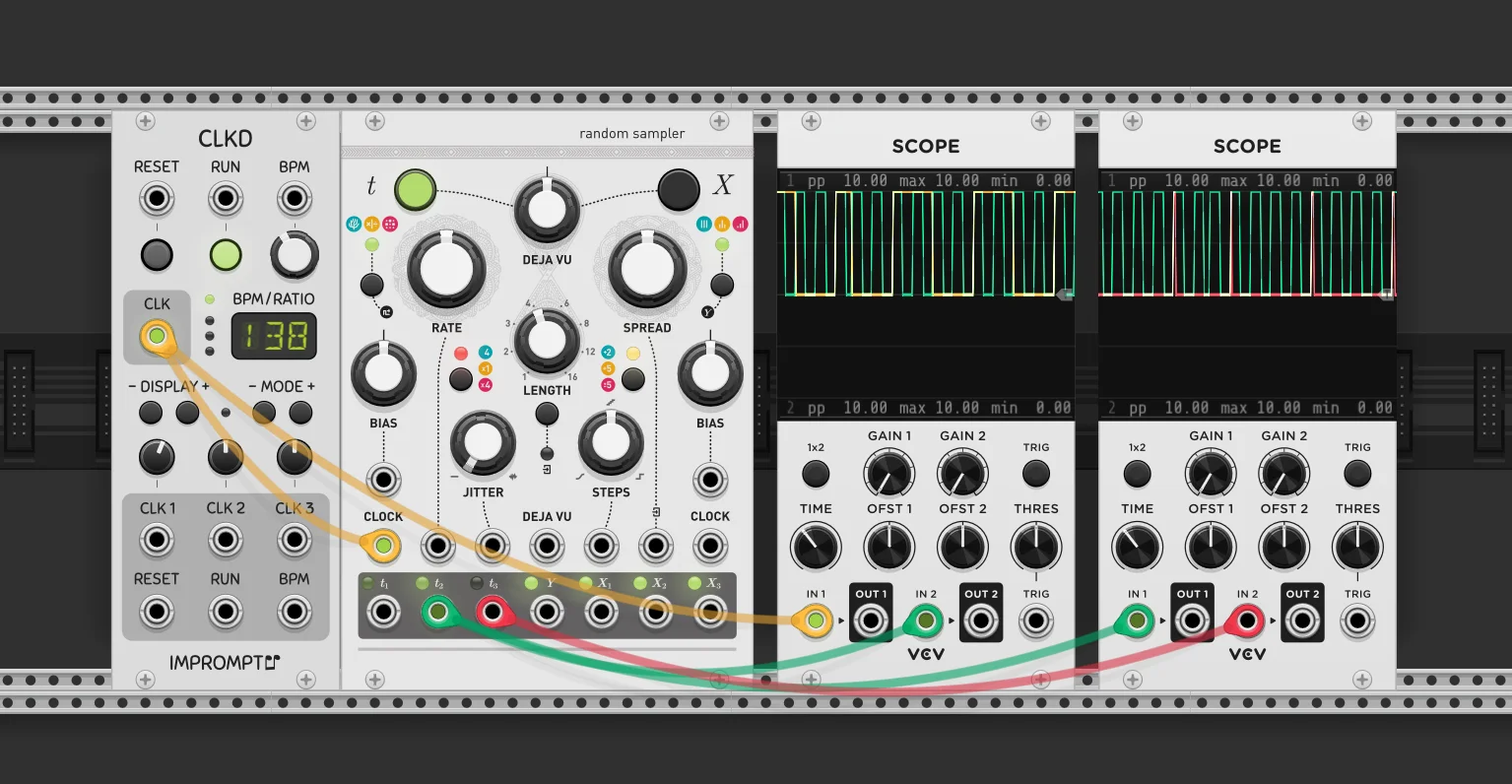

Kurze VCV-Darstellung im Oszilloskop, was Marbles in der Standardtriggereinstellung macht:
Parameter:
RATE auf 12 Uhr = externe Clock oder 120 BPM ohne externe Clock
JITTER auf links = keine Zufallsverschiebung von Gates
DEJA VU / FEEDBACK auf 12 Uhr = keine Loop-Abweichung bei gelocktem Loop
Gate-Modus = Bernoulli/Zufalls-Gates für T1 / T3 (grün)
T Loop (große grüne Leuchte oben links) gesetzt auf Länge 4
Oszilloskop zeigt:
Gelb = externe Clock
Grün = Gates aus T2 als 1/16 (Clock range x4 / rot)
Rot = Gates aus T3 (Bernoulli/Zufallsalgo per Bias auf 12 Uhr gesetzt = gleiche Verteilung von Gates auf T1 / T3)
