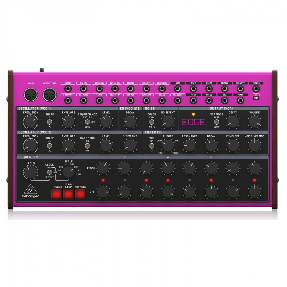

Wenn man den Edge auf "Int/Ext." Sync-Betrieb stellt startet der Sequencer auch dann wenn MIDI Clock vorhanden ist und ein MIDI Start/Stop reinkommt. Er spielt aber keinen Ton.
Über den "Trigger" Eingang lässt der sich aber jetzt ansteuern.
Quasi ein halbmodulares "reset". Die Led´s des Sequencers folgen dabei auch dem Tempo der Midiclock aber die steps werden durch die Trigger ausgelöst. Dabei wird durch den Trigger immer der Step ausgelöst der grade durch das Midi Tempo "dran" ist.

Warum gibt der Edge keinen Ton mehr von sich, wenn ich den Trigger out bei VCA slow Response auf Velocity patche?
VCA "slow response" ist 100ms laut Anleitung. 1ms auf "fast"-
Der Trigger Impuls dürfte so 10ms lang sein (so ist es bei RD8+9 zumindest)
Nach 10ms sinkt der trigger wieder auf 0V und es gibt nichts mehr wohin der VCA "attacken" könnte ;)
M.i.a.u.: Sonamu
  • #513
Nach 10ms sinkt der trigger wieder auf 0V und es gibt nichts mehr wohin der VCA "attacken" könnte ;-)
ja, so ist es wohl. schade.

kann man irgendwo deaktivieren, dass Velocity auf den VCA/Lautstärke wirkt, wenn man damit z.B. nur das Filter modulieren will? Derzeitiger Workaround ist VCA EG in VCA und Trigger in Velocity zu patchen, aber das geht doch bestimmt auch komfortabler?

Ich weiß nicht, ob es hier schon erwähnt wurde und ich es überlesen habe: Der Edge sendet seinen Sequenzer auch per MIDI/USB als Noten und Velocity raus, das hatte ich nicht erwartet. Kann man also auch Plugins, andere Synths ohne CV/Gate etc. mit ansteuern!
