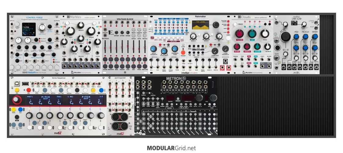

Bezüglich Stromversorgung: Das ist grade mein Rack (work in progress, rechts soll noch ne Controller-Oberfläche rein). Power Consumption: 1274 mA +12V | 159 mA -12V | 0 mA 5V

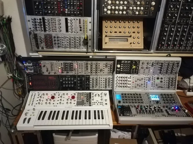

Anmerkung am Rande: die Anordnung der Rails entsprechen exakt denen am Mantis.
D.h. die Tiptop-Brackets, mit denen zwei Mantis zu einem Pultgehäuse zusammengeschraubt werden können, passen auch beim Beh-Go.
Und die Breite vom Go ist nahezu perfekt für ein Waldorf KB37.

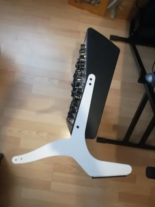

Das sieht gut aus, hält das denn mit den Brackets auch ohne eingeschraubtes Unterteil beim Patchen ohne Wackeln?
Hab ich nicht ausprobieren müssen, da es bei mir eh hinten anlehnt. Stand auf dem Boden aber sehr stabil. Die hinteren Ausleger der Brackets gehen ja recht weit.
Ich habe vorn Füsschen angeschraubt, damit das Go in etwa den gleichen Winkel hat wie die Mantis. Für die freistehende Kombi mit dem KB37 würde ich ein passendes Brett beim Baumarkt sägen lassen, links/rechts zwei Holzleisten dran und die Brackets an die Leisten anschrauben (statt meiner Füsse). Wenn das KB37 auf dem Brett steht ist die ganze Kombi erdbebensicher.
Super Idee, so werde ich das wohl machen.
