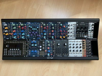

Also ich bin mit dem Case zufrieden! Für mich sind die Gleitmuttern ausreichend vorhanden. Die Plastikwanne hinterläßt bei mir mit ihrem matten schwarz einen wertigen Eindruck.
Dumm nur, dass immer alles so schnell voll ist :)
ps: das Case hat insgesamt 32 Stromanschlüsse. Busboard sitzt auch gut fest. Da rüttelt nichts beim rein-/rausziehen. Zum Glück auch verpolungssicher. Das hat manch anderer - teurerer Kandidat - auf dem Markt nicht..

Lt. Thomann gibt das Netzteil folgendes aus:
Netzteil: +12V / 3000mA, -12V / 1000mA, +5V / 1000mA
Ich hab mir das alles vorher in Modulargrid konfiguriert um den Verbrauch zu sehen.
Komme mit meinem oben fotografierten Setup auf ca 1300mA (+12V) und 830mA (-12V) 5v hab ich keine Verbraucher.
Offensichtlich ist bei +12V noch Luft nach oben. Bei -12V muss man schon aufpassen um die 1000mA nicht zu 'reißen'

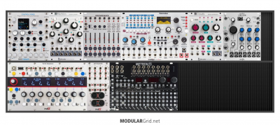

Bezüglich Stromversorgung: Das ist grade mein Rack (work in progress, rechts soll noch ne Controller-Oberfläche rein). Power Consumption: 1274 mA +12V | 159 mA -12V | 0 mA 5V

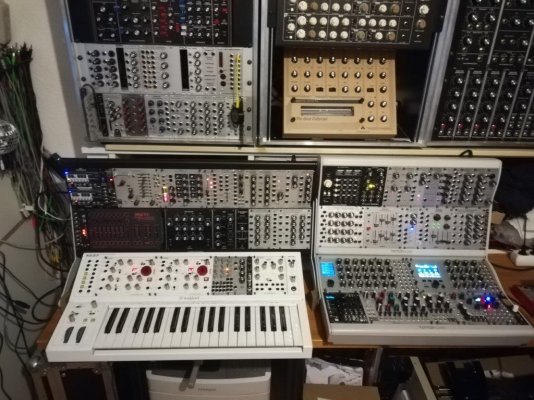

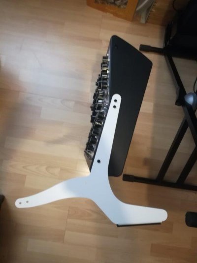

Anmerkung am Rande: die Anordnung der Rails entsprechen exakt denen am Mantis.
D.h. die Tiptop-Brackets, mit denen zwei Mantis zu einem Pultgehäuse zusammengeschraubt werden können, passen auch beim Beh-Go.
Und die Breite vom Go ist nahezu perfekt für ein Waldorf KB37.
M.i.a.u.: Mr. Roboto, Leroy, lowcust und 6 andere

Das sieht gut aus, hält das denn mit den Brackets auch ohne eingeschraubtes Unterteil beim Patchen ohne Wackeln?
  • #145
Hab ich nicht ausprobieren müssen, da es bei mir eh hinten anlehnt. Stand auf dem Boden aber sehr stabil. Die hinteren Ausleger der Brackets gehen ja recht weit.
Ich habe vorn Füsschen angeschraubt, damit das Go in etwa den gleichen Winkel hat wie die Mantis. Für die freistehende Kombi mit dem KB37 würde ich ein passendes Brett beim Baumarkt sägen lassen, links/rechts zwei Holzleisten dran und die Brackets an die Leisten anschrauben (statt meiner Füsse). Wenn das KB37 auf dem Brett steht ist die ganze Kombi erdbebensicher.
M.i.a.u.: DrMickey
  • #146
Super Idee, so werde ich das wohl machen.
