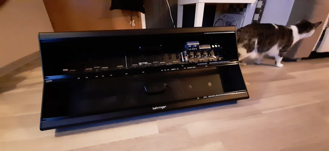

bei meinem fiept und britzelt das Netzteil leider, ich warte gerade noch auf Ersatz. Wollte es ursprünglich wieder zurückschicken, mit einem funktionierenden Netzteil finde ich es aber dann doch optimal.

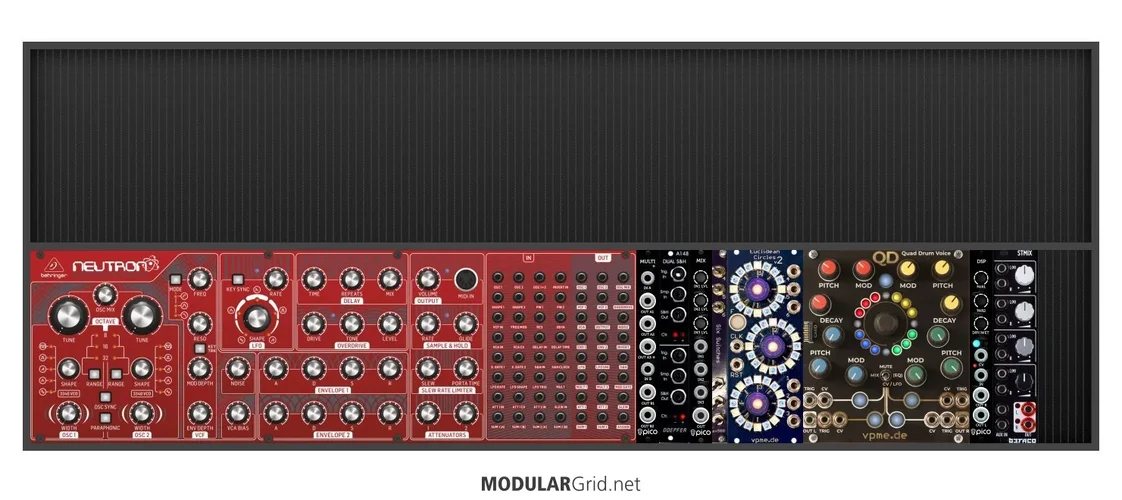

So, der Start ist gemacht. Heut Nachmittag wird dann mal zusammengeschraubt. Demke meine einfache Drum/perc/Sample Sektion ist vorerst fertig und ich kann mich auf kompliziertere Dinge konzentrieren in den nächsten Monaten.
Also weiter bei VCV lernen, Videos schauen, Module anhören und Grundlagen aufarbeiten.
