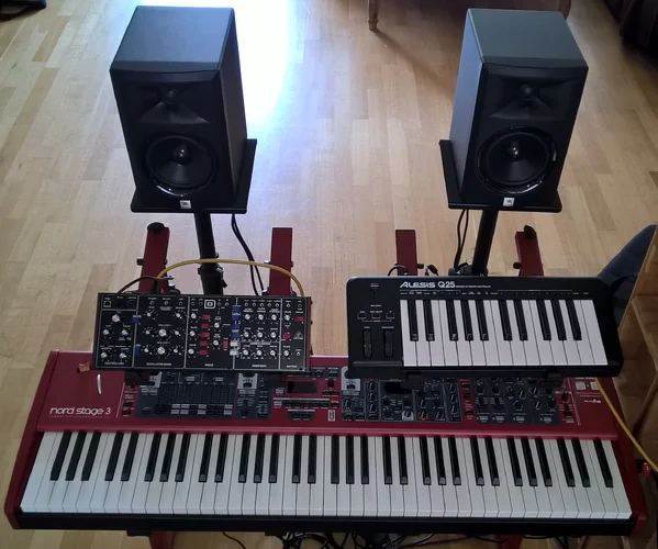

Bin mit meinen 57 J Forenneuling, erst seit Model D und Neutron (jetzt auch nord Stage 3) intensiver Leser und erstmalig Schreiber, da gibt es noch Einiges für mich zu lernen, wie Forum geht.
Nee, Q25 nie weg, is Top für Nutzung eines Gerätes (Model D, bald NEUTRON, Streichfett) auf dem Schreib- oder Wohnzimmertisch, so mit Kopfhörer dann zum Soundschrauben oder Melodien "erfinden".

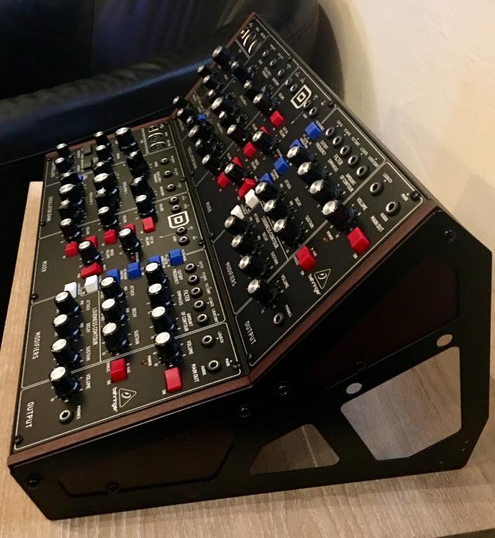

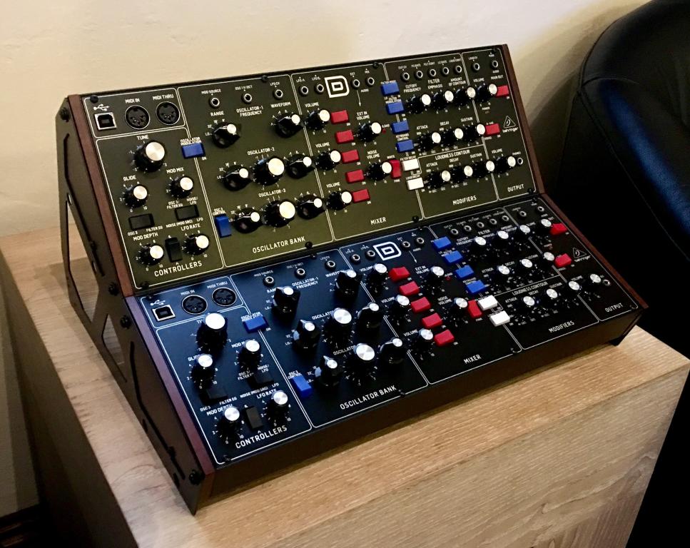

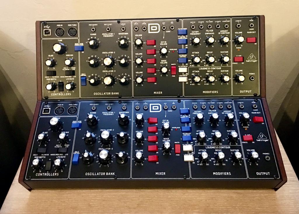

Hier hat jemand Model Ds in Mutter 32 Halterungen eingebaut :
The Behringer D does fit in the Moog racks for the Mother 32, albeit without the the rear support rail installed due to the extra width. The mounting feels solid though and you do need to remove one of the screws from the D’s side panel, but not really a problem at all.
Just thought I would share in case anyone else is looking into this for dual/triple setup. Cheers
Quelle : https://www.gearslutz.com/board/showpost.php?p=13376421&postcount=6948
Das hier : https://www.thomann.de/de/moog_mother_two_tier_rack_stand.htm
