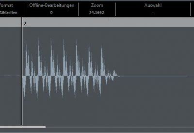

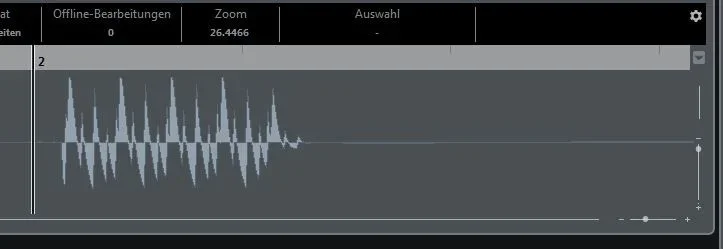

Guten Morgen, ich möchte Euch um einen gefallen bitten. Wer schon die neue Firmware drauf hat?. Mal eine kurze Sequenz aufnehmen und nach der Latenz schauen?....Ich habe den Verdacht dass das Triggern auf Kosten des Timings geht. Aber das wäre wieder zu pessimistisch. (Das lässt sich ja wirklich schnell beheben in der DAW) will es nur wissen
Ich lass ihn über Cubase bzw Midex8 laufen....da sollte Latenz kein Problem sein und trotzdem hab ich Versatz drin. Wenn es bei Euch stimmt, hab ich wohl wieder nen Knoten irgendwo.

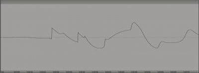

Hab geprüft .. beide im selben Midi Port selbes Kabel .. schaut und wundert euch. War das vorher auch schon so ? Das sind ja 20ms gegen 2
ROT Model D, Orange Neutron

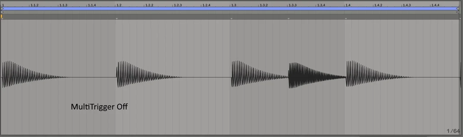

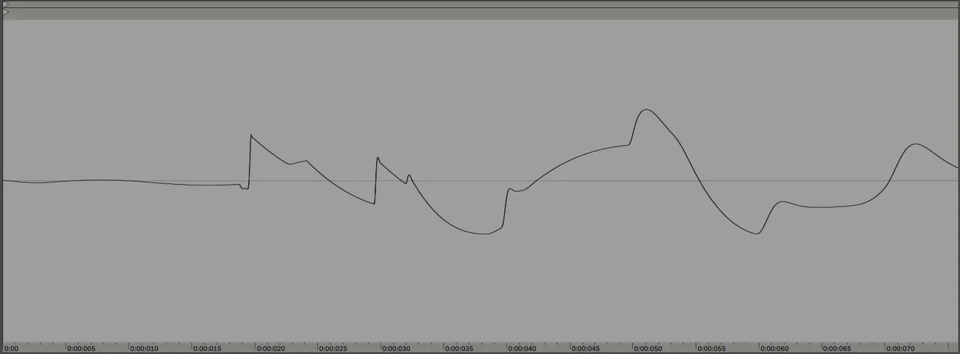

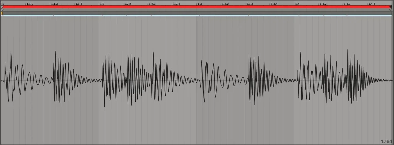

  • #2.287
achso :)

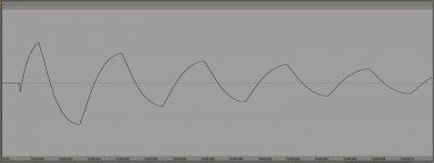

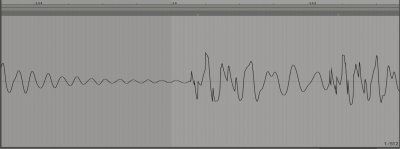

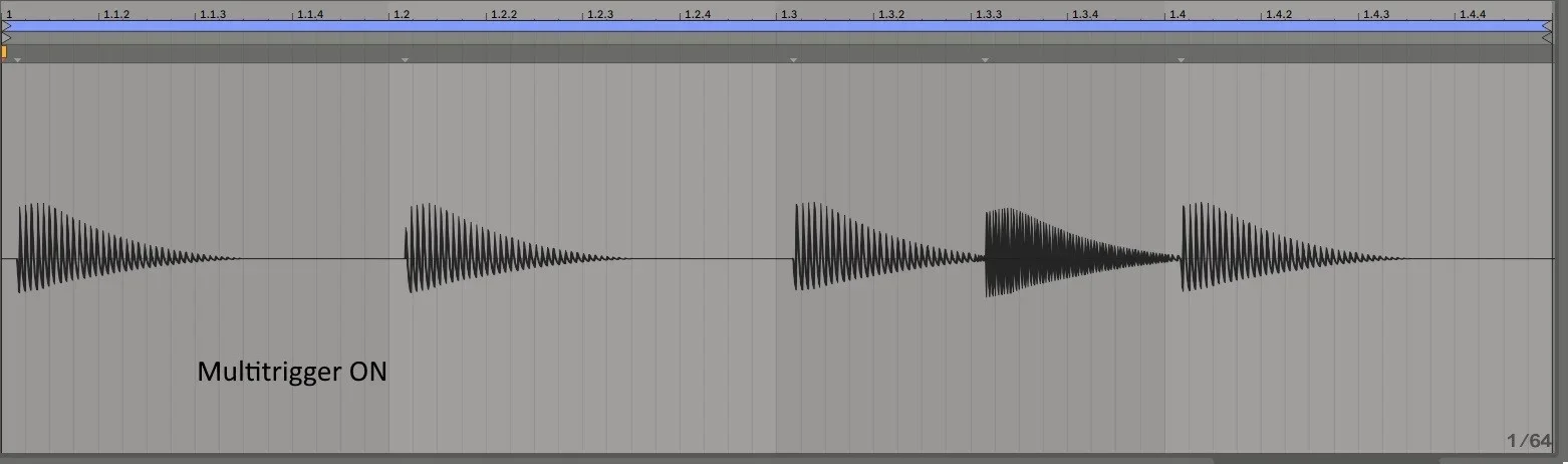

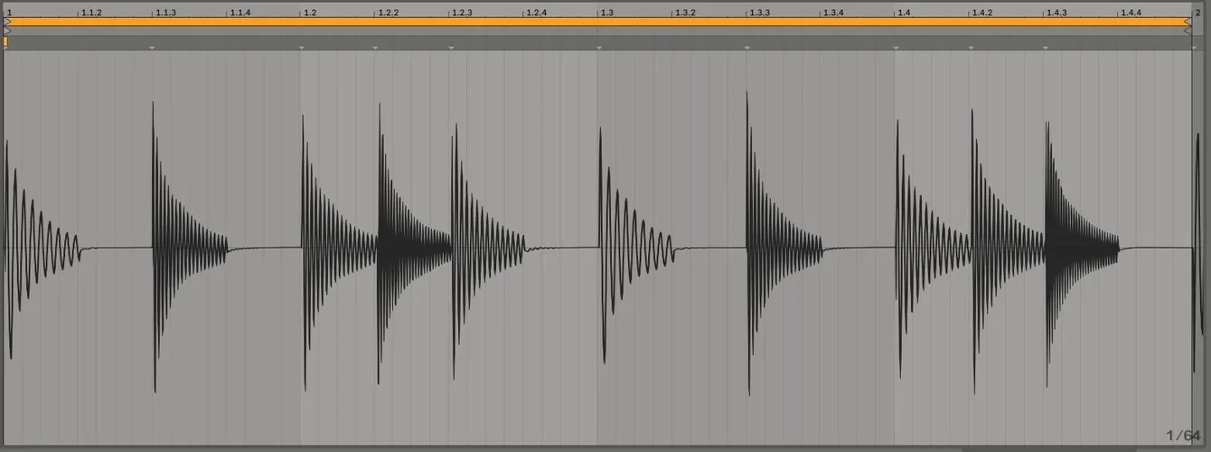

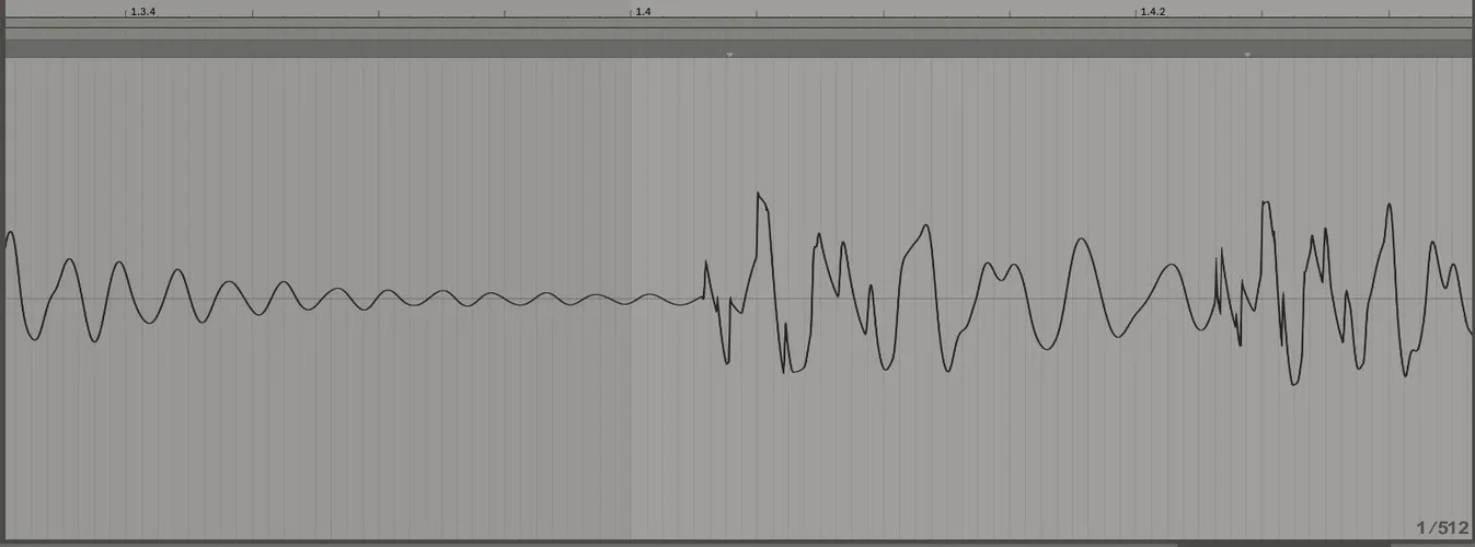

Ich hab die beiden synthies ( Neutron und Model D) Per Midi bespielt mit einer sequenz. Habe diese Laufen lasseun und dan in Ableton aufgenommen. Auf den Screenshots sieht man die digitalisierte Wellenform der Synthesizer. Die Oberen drei sind vom Model D. Die unteren drei vom Neutron.
Je zu bild 1, 2 und 3
Bild 1 Eine übesicht über den kompletten Takt
Bild 2 Warp aus und direkt vom ersten Sample bis zum erzeugten Ton in der Grafik am unteren Rand steht die zeit in Ms.
Bild 3 An Takt Position 1.4 mit Warp eingeschaltet in ableton. Man sieht da das kein versatz zum aufnahmebeginn da ist. Sowas passiert zb wenn man record und play gleichzeitig drückt. Ist zu vermeiden in dem man erst play drückt ein paar takte wartet und dann die Spur aufnimmt.
Und in allen Bildern im vergleich sieht man das des Model D eine ordentliche Latenz hat.
Ach ja selbe sequenz nicht sehr msikalisch.. nur zum testen. Will noch jemand die Noten sehn :D

  • #2.289
Naja 20 gegen 2 .. sind dann 18 .. wenn wir mal meine systemlatenz abziehn. Mit den 2 3 ms kann ich aber super leben ;-) aber 20 iss viel für ein hardware synth..
Evtl kann das ja mal noch jemand checken. Sollte man dem Ulli bei nem Bier mal stecken.

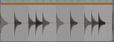

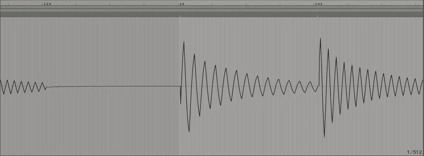

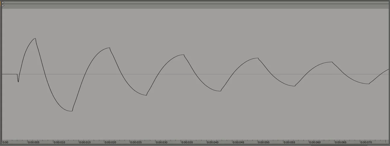

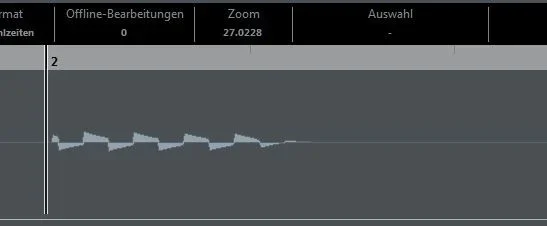

Kann ich nicht nachvollziehen. Einmal Minilogue Bild 1 und einmal Model D Bild2
Hier nochmal beide Geräte am gleichen Midiport und gleicher Audioeingang

  • #2.306
Dann müsste der Minilogue auch 17 ms Versatz aufweisen. Schleifen gibt es nicht da nur Midi-In der Geräte verwendet wird.
  • #2.308

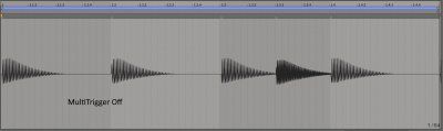

Habe nochmals rumprobiert.....Multitrigger off....kein Versatz, Multitrigger on Old Style = Versatz. Egal ob über Midex oder USB.

So es hat was mit dem Multitrigger zu tn. Is dieser auf OFF sind D und Neutron gleich auf.
Das jezz nur Model D .. vergleich zum Neutron hab ich mir mal gespart.
Interessant wäre ob das auch mit 1.6 so iss.
