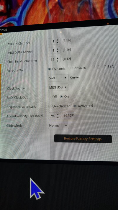

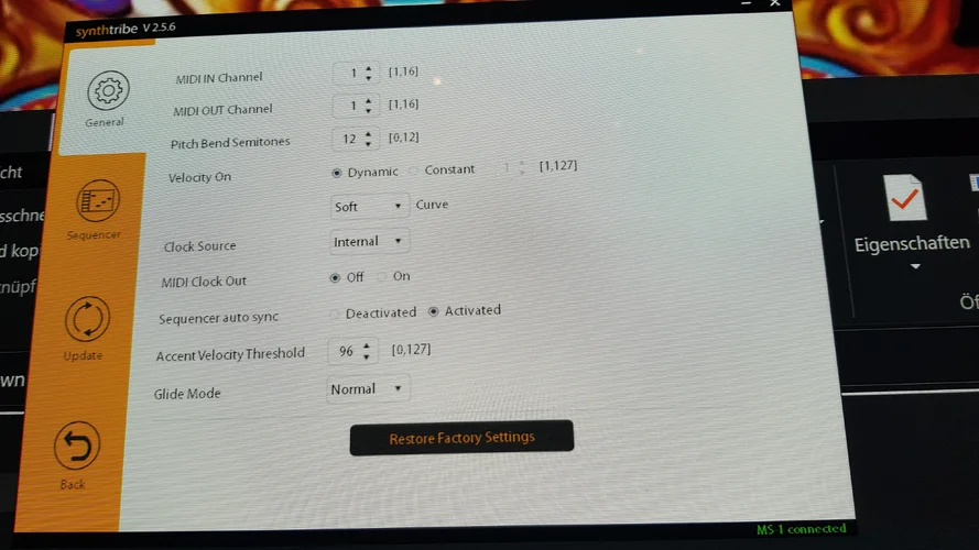

hab ein problem wie bekomme ich über usb midi den ms1 zum klingen . geht leider nur wenn ich piano oder drums in die spur mir reinziehe will den synth pu da laufen lassen. wie geh tdas sorry bin total noob :) mfg
Es gibt von Behringer ein Tool namens SynthTribe. Den MS-1 damit auf USB-MIDI stellen.

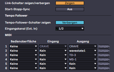

In deiner DAW sollte der MS-1 erkannt werden. Notfalls muss man das manuell einstellen.
Bei Ableton Live sieht das so aus:
Kuck mal, was bei Clock Source geht. Sonst bei Sequencer.

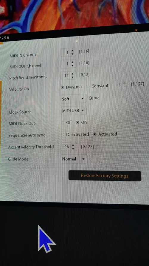

habs jetzt so und hatte es auch schon so eingestellt ist aber nur für die sync funktion oder ? geht trotzdem nicht oder ich check etwas garned :)
es kommt kein sound raus nur so gelbe pünktchien...wenn ich ein instrument reinziehe dann spielt es das ab aber nicht den synth ohne veränderung oder brauche ich da ein anderes instrument zum reinziehen ? :) mfg

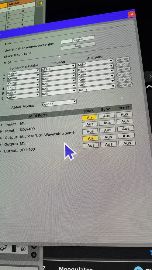

danke für die antwort das habe ich schon versucht wo soll ich das einstellen ? mfgAnhang anzeigen 119768

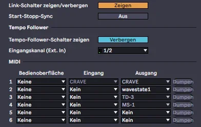

Die TD - 3, als auch mein Crave, werden automatisch von Ableton Live erkannt, wenn über USB verbunden.
Unter den MIDI - Ausgängen, im jeweiligen Slot, können die verschiedenen Geräte ausgewählt werden.

Willst du mit dem MS Softsynths (linker Kanal) oder soll der MS MIDI-Noten aus der DAW empfangen (rechter Kanal)

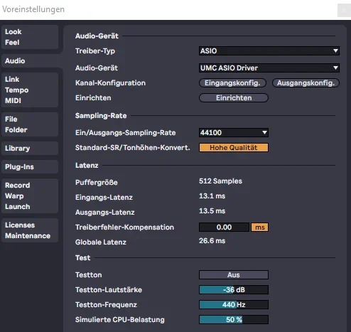

ich will das hören wen nich die kopfhörer benutze in Ableton. habe es mit einem klinke klinke kabel gemacht in den mic iin was aber nicht die beste quali hatte und ne lange verzögerung...oder ist es gar nicht möglich das audio signal vom ms-1 über usb zu bekommen ? mfg
Bei "MIDI to" drauf klicken. Dann auf "Configure". Es öffnet sich "Voreinstellungen". Unten, bei MIDI - Ports, "Track An" für Input: MS - 1 als auch für Output: MS - 1 aktivieren (An).

Nein. Ich denke nicht.
habe videos gesehen in dem der z.b. der source mixer eine funktion hat wenn ich was zwischen lade dann ist das nicht der fall...auch der bender usw gehen nicht der sequnzer schon...is das normal ?
Kannst du denn anderes Audio von außen mit Live aufnehmen via Klinke?

hab ich so eingestellt siehe foto
Dann sollte der MS - 1 MIDI - Daten empfangen. Kopfhörer in den MS - 1 stecken und gucken / hören, ob was raus kommt.

also wär ne soundkarte gut ? wenn ich das audio von dem kopfhörern oder auch das von output aufnehmen will ? oder ist das mit dem mic anschluss ok ? brauche glaub ich n neues kabel weil da ziemlich matsch drauf ist.
