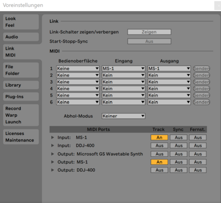

jetzt beantworte doch erstmal die Frage ob du das mit dem Midi Out an den MS1- hinbekommen hast.
Und ja wenn man es auch nur halbwegs ernst meint , braucht man irgendeine Soundkarte. Das Onboard Zeug ist bei Windows nur mittels Asio for All , halbwegs zu gebrauchen.
Wenn du ein Clip mit Midinoten abspielst muss die MidiOut Anzeige flackern
auch den ms1 aber mit starkem delay

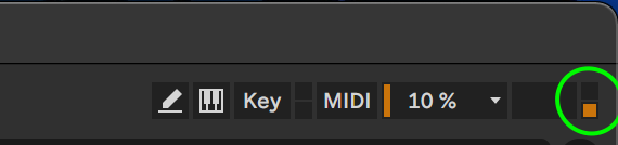

ja ds geht schon :)

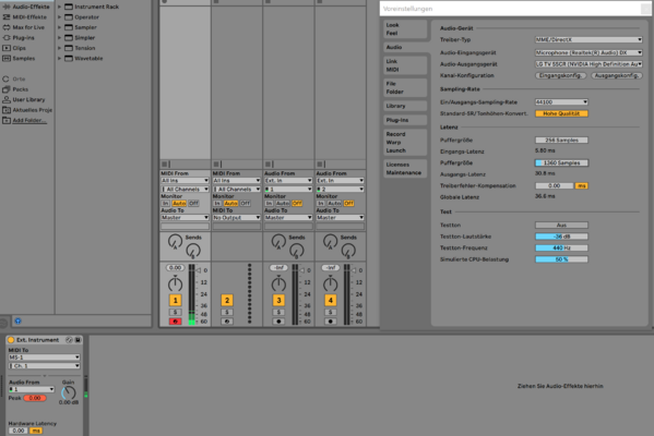

was sind das für seltsame buchsen ? sind das klinken eingänge ? sehen aus wie lautsprecherausgänge...
  • #40

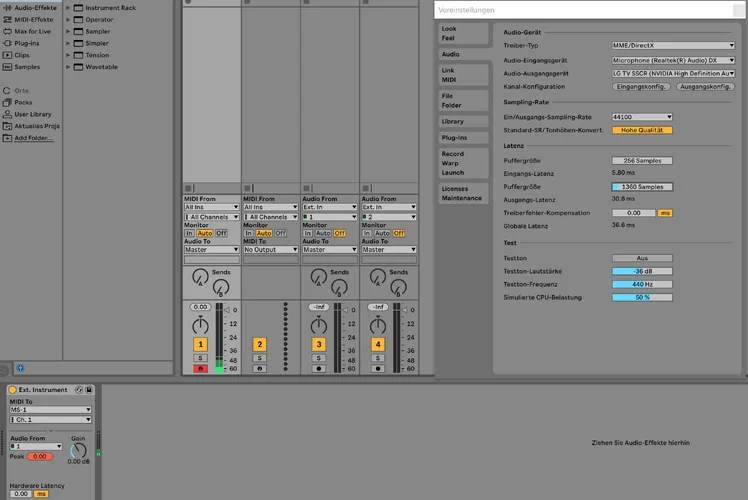

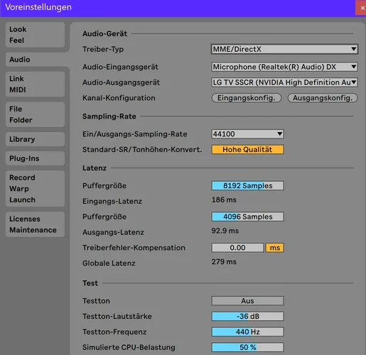

30 ms globale Latenz ist schon beachtlich
teste doch mal den Asio4all Treiber
  • #44
Yo, das sind die Standardtreiber des Soundchips deines Rechners.
Die Latenz (bei Puffergröße) ist jenseits von Gut und Böse.
Was du jetzt machen kannst, versuch mal die Werte bei "Puffergröße" (Eingang und Ausgang) zu ändern, bis die Latenzwerte (in "ms" angezeigt) kleiner werden.

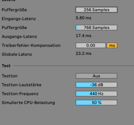

daskan nich leider nicht :) mit den satzzeichen und so ...wie niedrig kann man die samples stellen bevor es sich schlechter anhört ? damit ist die verzögerung ja geringer...hab es jetz tmal so eingestellt klingt noch gut unter 700 wirds kratzig .
