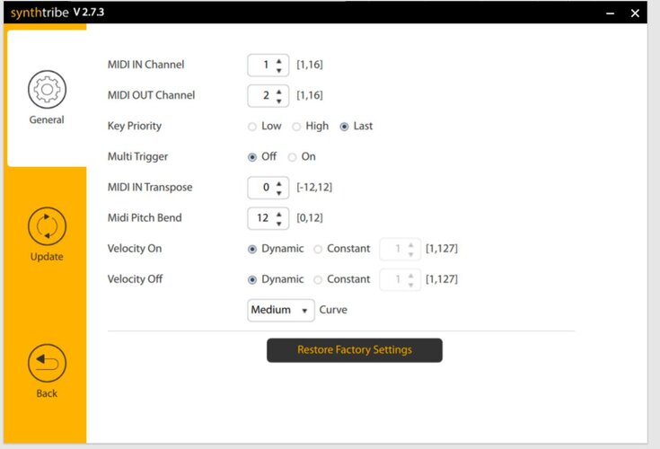

Wie ist eigentlich MIDI Implementierung? Vermutlich sehr rudimentär?
Im Behringer "Quick Guide" habe ich nichts gefunden.
  • #485
M.i.a.u.: dubsetter, HairyHands und alexpen
  • #486
Ja, und MIDI ist noch etwas buggy. Der Octavswitch transponiert doppelt wenn der MS-5 per USB an der DAW hängt. Mit Pitch Bend war auch irgendwas. Aber grundsätzlich nutzbar. Ich finde es nach wie schade und eine verpasste Chance, da nicht mehr zu implementieren.
