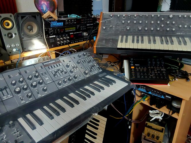

  • #566
.....auch seit Samstag den Ms-5 hier.
War auch überrascht wie cremig der klingen kann.
Lackfehler und wacklige Potis scheinen mit der 2ten Charge auch behoben worden
zu sein. Ursprünglich als alternativen Bass Synth gekauft mache ich nun
alles andere als Bass mir dem.
Den retrigger 2ten Lfo kann man (richtig eingestellt) als Filter Env benutzen
und nochmehr Snap rausholen au dem Filter.
Frei schwingt der nur wenn man CV in benutzt,das muss ich aber noch testen.
Squre/pwm Oszillatoren und das Filter definitiv das Highlight
des MS-5 und neue Messlatte für Behringer.
Mein Sub37 schaut argwöhnisch rüber, wobei die toll nebeneinander aussehen.
Zwei verschieden Geschmacksrichtungen.
Grüße
