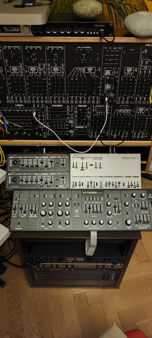

Noch kurz n Update zum LHC, Midi/CV und so. MS5 lässt sich in der Tat als Modul spielen, aber nicht per Midi. Gate geht, aber kein pitch CV, denn das läuft alles durch den LHC. Anders als beim MS1, ist hier noch ein kleiner Mikroprozessor, der auch die Stellung der Fußlagenschalter abliest. Per CV/Gate kann man den MS5 gut ohne angeschlossenen LHC spielen, bracuht a weng zum aufwärmen, aber trackt dann sauber - Fußlagenschalter sind dann halt unnütz. Portamento liegt *vor* dem CV Eingang, d.h. wirkt ich nur auf per Midi gespielte Noten aus. Ich schau mal, ob ich mir nen Holzrahmen oder so basteln kann, in dem man den LHC dann seitlich irgendwie anbringen kann. Ohne Keys etc. wird das Ding wesentlich leichter und kleiner.
M.i.a.u.: jpher
  • #613
Cool! Sollte man vielleicht als Modding thread auslagern? Könnte spannend werden.
  • #614
Jo, ich hab vor ner Weile nen SH5 Modding thread schon angelegt. Werd da sicher auch ein, zwei Dinge, die auf den Roland passen hinstellen (halt mit audio vom Behringer*), aber im Moment juckt es mich nicht so, spezifisch den Behringer* zu dokumentieren - mag mal ne Art "giving back" Experiment wagen. (Bin auch für Sh5 Schenkungen offen - in schniffis ist grad einer für 6K inseriert...) Aber erstmal schauen, was was ist.
