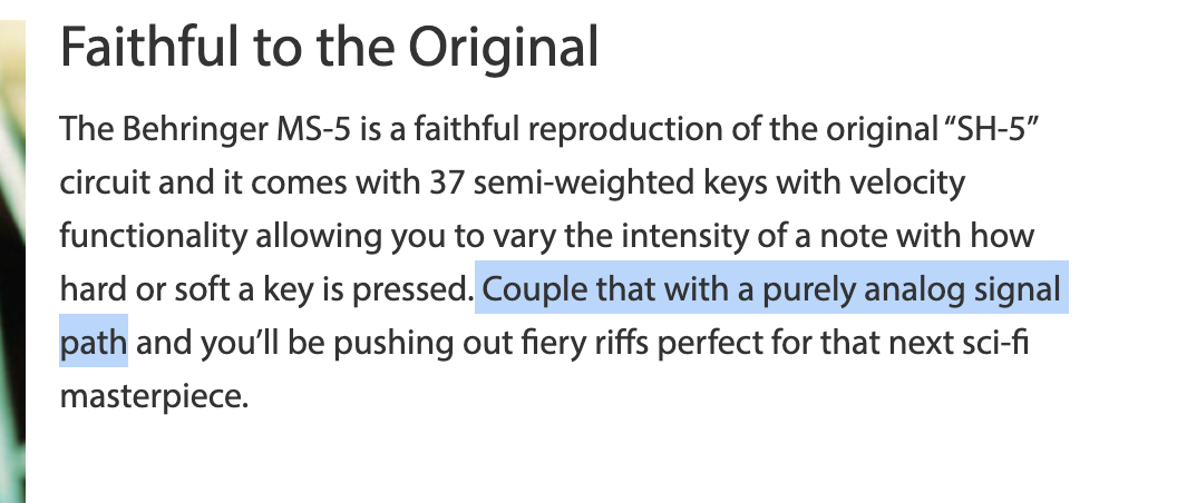

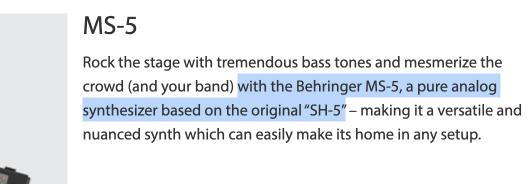

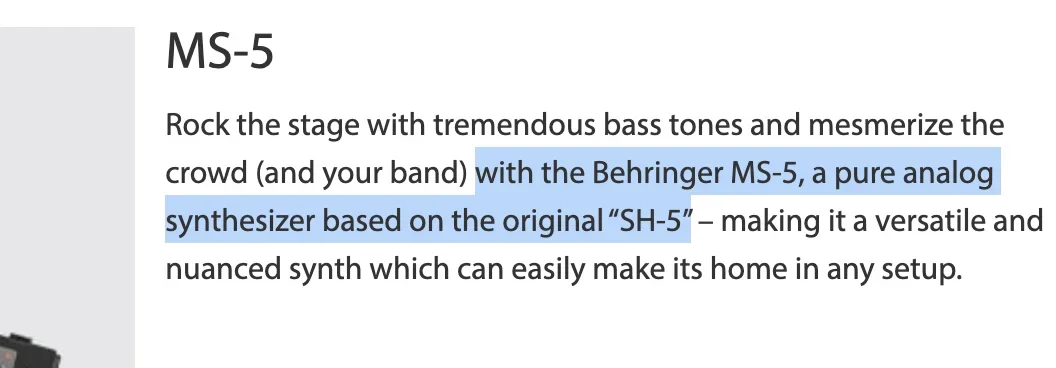

Danke. Aber dann haut der Beschreibungstext auf der Webseite auch nicht wirklich hin, oder? Zumindest wenn da von VCOs und purem analogen Signalweg die Rede ist, erwarte ich eigentlich auch, dass da nicht irgendwo noch Abfragen passieren, die so einen schrägen Bug verursachen.
Will da jetzt auch kein riesen Faß aufmachen - am Ende muss es klingen (oder zumindest so funktionieren, wie es soll).
Ne das passt schon. Macht den VCO nicht mehr oder weniger analog.
@Maffez Den Oktavschalter digital abzufragen spart ein paar Widerstände wenn man am MCU noch genug freie Pins mit integriertem Pull-Up/Pull-Down hat.
