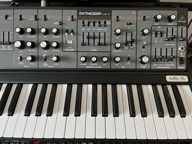

Konnte mir den MS-5 jetzt auch mal genauer anschauen. Erster Eindruck ist schonmal gut. Rohklang gefällt mir sehr gut.
Allerdings bin ich ein bisschen ratlos was die Envelope(s) anbelangt — also ADSR, AR und die „Gate“ Envelope (die keine ist).
Ich hatte heute versucht, einen einfachen Bass zu bauen. OSC 1+2 in den Filter, ADSR auf Filter, AMP möglichst neutral. Letzteres scheint jetzt ein Problem darzustellen. Folgendes beobachte/höre ich bei den verschiednen Envelope Optionen für den AMP:
1) ADSR —> AMP: Alles funktioniert und klingt wie erwartet
2) AR —> AMP: Resultierender Sound hat leider immer ein „bwa“ am Anfang, auch wenn der Attack-Regler auf 0 steht.
3) GATE —> AMP: Resultierender Sound hat leider immer ein „bwa“ am Anfang (OK, das lässt die Grafik auf dem Panel erahnen)
Meine Frage: wie macht ihr das, wenn ihr einfach einen knackigen Bass einstellen wollt, der einen sofortigen AMP-Attack hat, aber keinen ADSR-Verlauf??
Hier die angekündigten Audiobeispiele. Wie oben geschrieben geht es hier einzig um die AMP-Sektion und die Unterschiede wie die Attack-Phase klingt bei ADSR, AR und GATE.
Audiobeispiel 1) ADSR —> AMP
Anhang anzeigen MS-5_Example_1.wav
Audiobeispiel 2) AR —> AMP
Anhang anzeigen MS-5_Example_2.wav
Audiobeispiel 3) GATE —> AMP
Anhang anzeigen MS-5_Example_3.wav
Zur Verdeutlichung meiner Settings hier noch ein Foto des Frontpanels. Wie ihr seht, habe ich sowohl bei der ADSR- als auch bei der AR-Kurve etwas Release reingedreht, um den Fokus wirklich nur auf die Attackphase zu legen (sonst hätte es nämlich beim Loslassen der Taste jeweils geknackt).

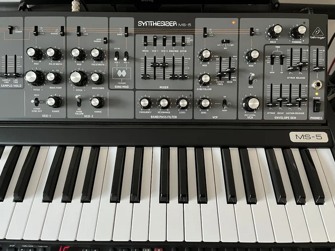

Oh, Beispiel 1 klingt ja richtig gut - jetzt will ich auch einen! 😂 Beispiel 2 und vor allem drei klingen aber wirklich nach langsamen Attack

Super, danke für die Beispiele! Jo, AR ist wohl wie auch beim SH-5 und halt lahmer Attack, aber GATE hat mich schon überrascht. Da ist zu viel slew, um nur etwas die Spitzen bei Gate abzumildern.
(( Ohne impertinent sein zu wollen, aber wäre voll interessiert an folgernder klangeinstellung: filter auf selbstozillation und GATE auf filter cutoff. ADSR mit null attack und langem release auf vca, nur um zu hören, wie der schwuuups des GATE sich im release verhält. ))
