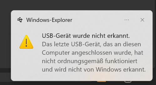

Hallo zusammen
Ich habe jetzt den 2. MS-5 von Thomann erhalten und auch dieser wird wieder nicht via USB erkannt.
Gleiches USB Kabel, gleicher USB Port am PC - klappt mit allen anderen Behringer* Synths, die ich habe (Model 15, Kobol, 2600, Odyssey). Auch an andere USB Ports klappts nicht.
Nur der MS-5 wird einfach nicht erkannt, es kommt nach ca. 2 Minuten diese Meldung in Windows (Version 11, letzte Updates installiert):
Hat das Problem auch schon mal jemand gehabt?

Vielleicht mal mit USBDeview nachschauen was passiert und unter Umständen ältere Treiber z.B. von nicht mehr genutzten Geräten deinstallieren. :dunno:

Hallo zusammen
Gleiches USB Kabel, gleicher USB Port am PC - klappt mit allen anderen Behringer Synths, die ich habe (Model 15, Kobol, 2600, Odyssey). Auch an andere USB Ports klappts nicht.
Ich hatte das Problem bei meinem alten Moog* Slim Phatty. Ich hatte mir einen neuen PC inkl. Mainboard gekauft und der ließ sich nicht über die USB3 Buchsen ansprechen. Windows sah irgendwas im Geräte Manager, aber erkannte nichts. Habe mir dann eine PCI USB Extension Karte gekauft und mit der gings dann.
Lag meiner Vermutung nach an dem Chipsatz auf dem Mainboard.

Eine typische nichts aussagende Fehlermeldung, von diesem Verein.
Erstell Dir eine Linux Live CD USB Stick.
Boote damit und schau wie sich da USB verhält. So kannst Du ein Hardware Problem ausschließen.
Ich hab auch so ein Problem mit USB C und einem Multiport Hub. Bei mir könnte es ein Hardware Problem sein. Ich habe es auch so getestet.
Vielleicht läuft das nicht auf Linux, klar, aber Hardware mässig sollte da was gehen, erkannt werden.
Vielleicht hast Du andere Rechner, oder Festplatten, dann kannst Du dass mal mit Test Windows Installationen einmal testen.
Im Gerätemanager gibt es bei den Geräten, wo die Treiber sind einen Punkt mit Ereignisse.
Schau dort mal.
Auch gibt es den Punkt "Ansicht > Ausgeblendete Geräte anzeigen".
Schau mal was da an USB Geräten auftaucht und entferne da mal einiges, starte neu und laß USB Geräte neu installieren.
Man kann die Ansicht ändern auf "Geräte nach Verbindung". Da siehst Du dann was dort dran hängt in der Kette und was Konflikte machen könnte.
Und Du musst dann vielleicht nicht alles löschen, nur das was in der Kette hängt.
Es gibt viele Konflikte zwischen USB 3, da schon mehrer unter Varianten 3.0, 3.1, 3.2 und alten Geräten.
Daher würde ich das mit den Hardware und andere Installationen Test versuchen, da Du damit schon einige Probleme ausschließen kannst.

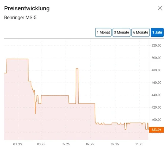

Beim aktuellen Preis und dann noch etwas weniger (weil Retoure), konnte ich leider überhaupt nicht widerstehen. Der bleibt auf jeden Fall, super Kiste... die totale drone machine, habe bisher noch gar keine Lust gehabt irgendwelche normalen sounds einzustellen, hold poti auf und ab dafür. Mit Band- und Highpass vom Multimodefilter kann ich bisher noch nicht viel anfangen, die sind mir zu subtil, aber vielleicht fehlt mir da aktuell auch nur die Geduld für. Was mir noch auffällt sind die großen Lautstärkeunterschiede von VCF/Bandpass oder nur Bandpass gegenüber anderen Mixer Zielen, wenn man den Bandpass Filter Level voll aufgedreht hat. Da muss man behutsam gegeneinander pegeln. Ansonsten ist bei mir noch die Sample & Hold Time im obersten Bereich komisch skaliert, da ist am Ende ein Sprung von schnell zu einer eher periodischen Modulation (die ich da so überhaupt nicht erwarten würde, sondern viel mehr eine Art "brutzeln/körniges Rauschen"... S&H schnell halt). Die beiden LFO Rate Reglerwege sind schon relativ ok bei mir, da fällt mir jetzt nix allzu komisches auf. Hat sonst noch jemand Ähnliches an seinem MS-5 bemerkt? Für mich ist das mit der S&H Time Skalierung jetzt nicht so super tragisch, damit kann ich mich einrichten. Wenn man das aber doch noch irgendwie fine tunen könnte, wäre das natürlich nett.
  • #652
kreisssch!! - diese Preise.
GGF- zur Verdeutlichung: Habe das Original - 3 SH5's gehabt - klangen / reagieren alle anders - möchte jemand mit etwas über 2.5k geben, dann kauf ich das Ding hier.
Noch ehrlich - es gibt schon ein paar Unterscheide - in Reaktion und beim VCA und ist nicht ganz dasselbe wie einer der SHs - aber der Preis ist wirklich krass.

Problem teilweise gelöst:
An einen der hinten USB Ports wird der MS-5 nun erkannt.
Vorn und am USB hub klappt es nicht.

Ich weiß, dass es zumindest bei SATA Anschlüssen der Fall war: Man hatte z.b. die ersten 6 Ports vom Hauptchipsatz gesteuert, und 4 weitere von einem extra Chip. Da kann es durchaus Unterschiede geben.
Vorne war bei mir auch immer ein Problemkind und USB Hubs waren auch schon oft eine weitere Fehlerquelle. Beide sind nochmal Logik dazwischen, die Probleme machen kann.
bzgl. USB Hubs: Gerade bei billigen Amerson China Kloppern ist die Gefahr groß, dass Standards nicht richtig umgesetzt werden.
