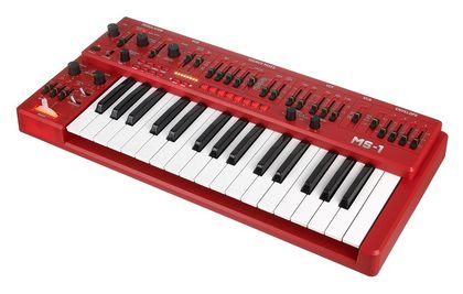

ich bin für .. gleich bis auf die farbe
beim store kost der rote 249. ok b-stock
M.i.a.u.: Bernie, AAM und recliq

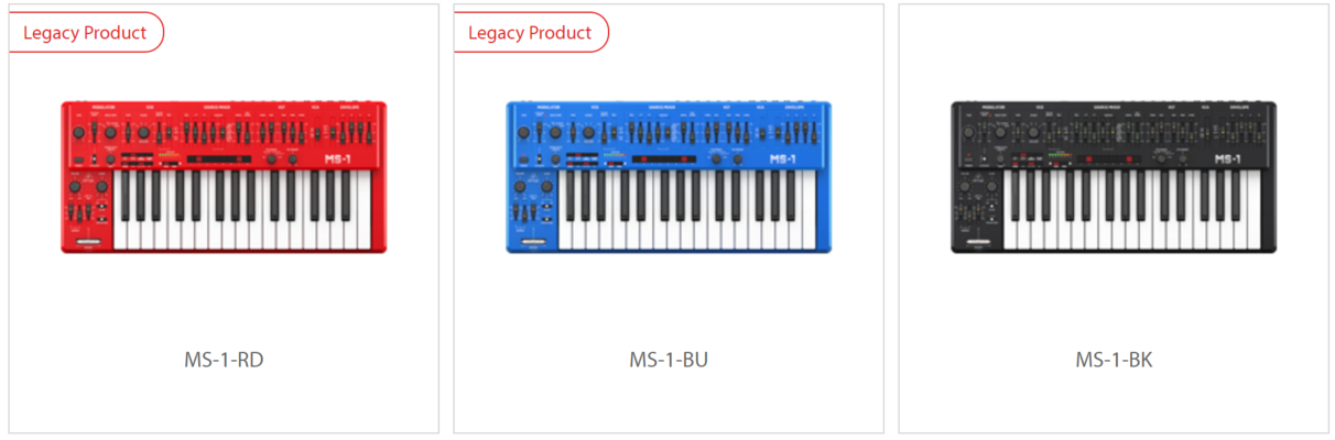

  • #1.602
Gibt nur die drei soweit ich weiß, warum die Preise sich unterscheiden weiß ich auch nicht...
Ich bin der Meinung als ich meinen kaufte waren die alle gleich teuer, vielleicht verkaufen sich die Roten nicht so gut und der niedrigere Preis soll ein Kaufanreiz sein?
M.i.a.u.: Bernie und Cord
  • #1.604
technisch sind die verschiedenen farben alle gleich. bei den ms hat ich nur "schwarze" ms101 und ms1 offen und die waren gleich, von den TDs so ziemlich alle Farben, die innen alle gleich waren - ich *glaub* die Presiunterschiede hängen v.a. davon ab, von welchen Farben man Lagerbestand abbauen will.

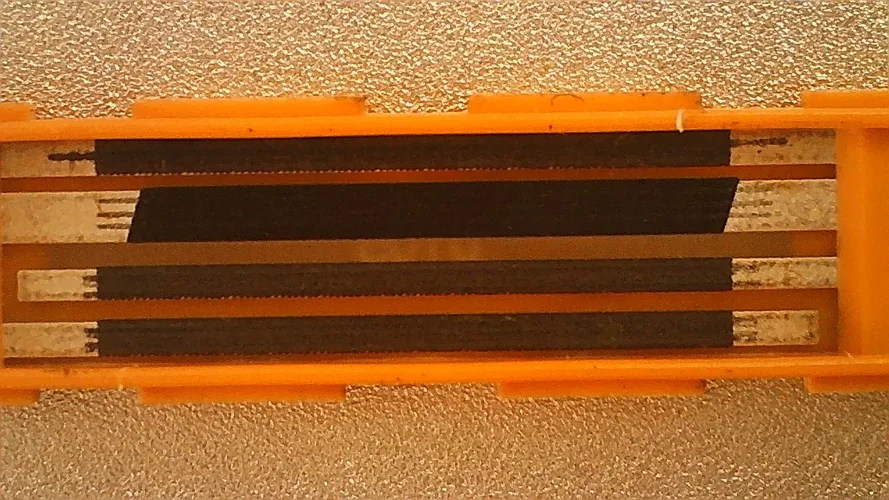

hüllkurventhread wäre spannend - auf gearspace und muffs wurde das teilweise nachverfolgt (https://www.muffwiggler.com/forum/viewtopic.php?t=236634&start=25) - bei ms1 und dem 140er modul ist mir v.a. aufgefallen, dass die schon den rolandschaltplänen (abgesehen für ersatz von obsoleten bauteilen) entsprechen, aber die qualität/der regelweg der potis und fader nicht immer optimal ist. gerade bei sehr kurzem decay rutscht man dann von zu kurz auf gerade etwas zu lang. im anhang mal die widerstandsschicht aus nem fader des 140ers.

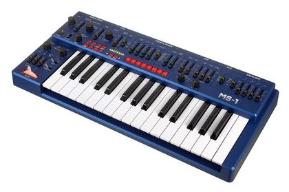

Gibt es da irgendwelche Unterschiede in der Technik, oder warum ist die schwarze und blaue Version teurer als die rote?
Wie viele Versionen / Farben gibt es denn überhaupt davon?
kein Unterschied, nur das die rote wirklich häßlich ist in Natura. Hatte die noch als 101 hier und das rote Plastik war schon sehr billig. Vielleicht wurde es bei der Umbenennung auch geändert.
M.i.a.u.: Bernie
