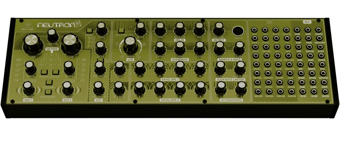

  • #926
Popelgrün???...was stimmt mit Dir nicht!?
hatte ich am wochenende mit deiner frau gevö**lt bzw. kennen wir uns, das du mich beleidigen musst? ich frage mich was mit dir nicht stimmt wenn du es nötig hast dein ego durch diskreiditieren aufbauen musst oder ist dein monitor so scheisse das aus einem olivgrün eine unansehnliche farbe wird?
geschmäcker sind verschieden aber eine abneigung bzw abweichung zur eigenen meinung kann man durchaus etwas respektvoller ausdrücken.
  • #927
Meine Güte bleib mal locker, das war doch eher nett ironisch gemeint. Aber ok, es ist Montag ;-)
M.i.a.u.: tichoid und Wusel
