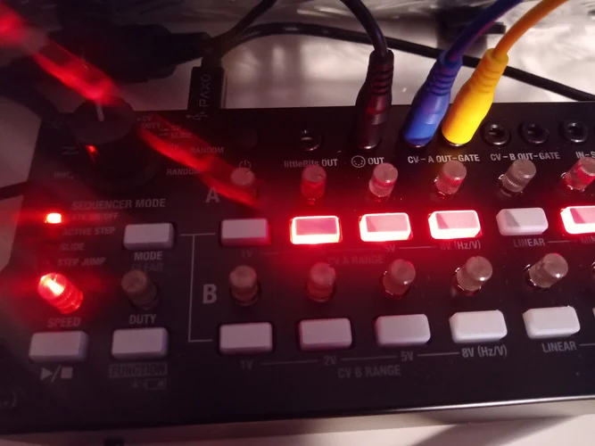

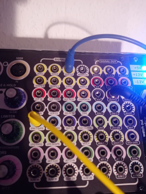

Vermutlich bin ich zu blöd. Ich habe meinen Neutron in ein Eurorack geschraubt und versuche ihn mit einem Korg SQ-1 anzusteuern. So wie in diesem Tutorial gezeigt:
Leider höre ich nur ein Klicken fĂŒr jeden Step, bzw. wenn der Overdrive ganz aufgedreht höre ich ein klein wenig.
So habe ich das abgeschlossen, wie in dem Tutorial.
Habe ich etwas vergessen? Im Manual habe ich nichts gefunden. Was könnte das Problem sein? Ich habe sÀmtliche Regler bewegt, Steps sind eingegeben und auch alle Potis beschraubt.

GatelÀnge am SQ1?
Wie sehen die Envelope Einstellungen am Neutron aus?

gibt der sq-1 midi und cv/gate gleichzeitig aus? Nutze midi nie, sehe aber dass sowohl midi Kabel als auch CV/gate rausgehen,,, vielleicht liegt es daran...?!

SQ-1: Gate habe ich bei allen Steps auf 12 Uhr stehen. Habe auch alle Parameter hin und her gestellt.
Neutron: Bei beiden Envelopes A ganz links, DSR auf 12 Uhr. Wenn ich Release ganz aufdrehe, verlÀngern sich die GerÀusche. Wenn ich z.B. White Noise reindrehe, macht das kein Unterschied, das kommt nicht an.

Da steckt nur der Adapter drin, da ich es mit MIDI Out auch schon versucht habe, ohne Erfolg.
Ich werde heute Abend den Neutron in sein GehĂ€use zurĂŒckbauen, ihn per MIDI ansteuern und so parametrisieren, dass er Sound von sich gibt, wie man es von einem Synth erwartet. Dann baue ich ihn wieder in mein EU-Case, ohne etwas am Patch zu verĂ€ndern. Wenn ich ihn dann mit dem SQ-1 ansteuere, sollte er doch dasselbe Soundbild liefern, sofern der SQ-1 sendet und die Steps ordnungsgemĂ€ĂŸ parametrisiert sind, oder?

Auf dem Photo sieht es so aus, als ob "Duty" voll gegen die Uhr, also auf Minimum steht und der Betriebsmodus "A/B parallel" ist. D.h. "Duty je Step" greift nicht. Dreh doch einfach mal, wie bereits empfohlen, "Duty" hoch.

Stell mal die Gate Output Polarity beim SQ1 um (siehe Anleitung unter Global Parameters). Ist vielleicht im falschen Modus.

So, der Neutron lÀuft jetzt. Ich habe gestern ein neues Kabel bekommen und ihn damit angeklemmt. Kann ich irgendwie fast nicht glauben. Was soll den mit so einem Kabel sein? Na ja, egal, Hauptsache die Kiste lÀuft jetzt.
