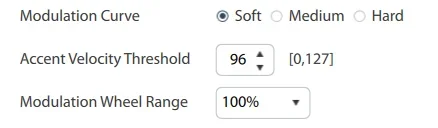

So, habe mir mal die aktuelle App heruntergeladen.
Das Feature lässt sich hier einstellen:
Bei 127 ist die Funktion deaktiviert, auch über MIDI wird sie nicht ausgelöst.
Dennoch etwas schade / seltsam, dass der Accent bei Ansteuerung über MIDI immer ausgelöst wird, wenn die Funktion aktiv ist. Ich halte das für einen Bug.

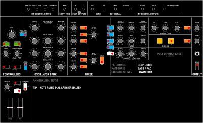

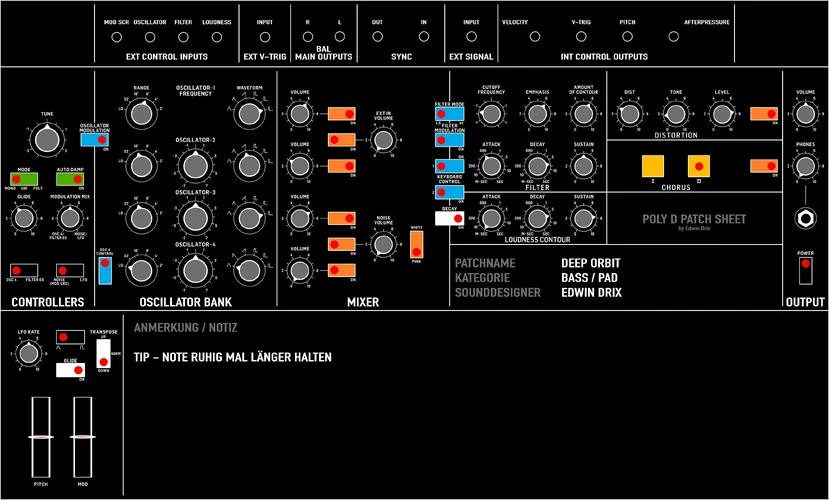

Dank Covid-19 hat man ja viel Zeit und kommt vor Langeweile auf teilweise schräge Ideen ;-).
Gestern habe ich mir mit Photoshop ein Patch-Sheet für den Poly D gebastelt.
Hier das Ergebnis:
Falls erwünscht werde ich noch ein paar meiner Patches vom Papier in die digitale Welt übertragen und hier posten.
Vielleicht hat ja der eine oder andere auch noch Patches für den Poly D und möchte sie mit uns teilen. So könnte
eine feine Soundsammlung zustande kommen.
Eventuell sogar ein eigener POLY D Patch Thread?
Bleibt gesund,
Ed.
