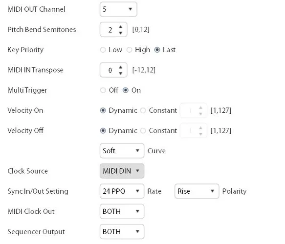

Bei meinem Poly D reagiert gefühlt das Filter auf Velocity obwohl ich Velo-Out und FilterCV-In nicht miteinander verbunden habe. Kennt jemand das Synthtool und weiss ob man Velocity intern auf irgendwas routen kann?
  • #792
ja, kenne ich. ;-)
Es gibt einen "Accent-Threshold": Wenn dieser Velocity-Wert überschritten wird, wird ein Extra Filter-Decay erzeugt (ähnlich Accent bei der TB303).
In der Behringer-App (Synthtool) kann man den Threshold auf 127 stellen, dann ist er inaktiv).

Ich hänge mich mal hier dran, da meine Frage im Behringer Forum nicht mehr aufzufinden ist (?) und auch mein fb Post bei Behringer vom Admin gelöscht wurde und ich hier ein neutrales Publikum erwarte. Um das vorweg zu schicken, ich bin weder in Behringer Hater, noch ein Fanboy, ich besitze 6 Behringer Synths und ich finde man bekommt einen ordentlich Sound mit guter Verarbeitung zu einem ansprechenden Preis.
Das einzige was mich an den Behringer Geräten seit einiger Zeit nervt, ist die Firmware. Teilweise werden Features einfach entfernt (Odyssey) oder gar nicht implementiert. Und zweites bringt mich zum Poly D. auch wenn es in dem Quickstart Manual nicht beschrieben ist, so hatte ich mir schon erhofft, dass der Midi Kanal und die Taktquelle für den Sequenzer am Gerät einstellbar ist, so wie beim Odyssey. Ich möchte nicht jedesmal einen Rechner einschalten um diese kleinen Konfigurationen durchzuführen und eigentlich denke ich, dass dies eine Basisfunktionalität ist.
Beim Poly D habe ich vergeblich die gleichen Tastenkombinationen wie beim Odyssey versucht, eine Midi-Basiskonfiguration am Gerät ist anscheinend nicht implementiert. Selbst wenn man nur ein Autosync für die Taktquelle im Synthtool wählen könnte, wäre mir schon gedient. Aber selbst das ist nicht möglich und das wäre beiliebe kein Hexenwerk.
Gibt es jemanden der mein Leid teilt oder vielleicht jemanden der eine undokumentierte Funktion entdeckt hat die eine Konfiguration am Gerät zuläßt???

In der Kurzanleitung steht drin dass es nur mit diesem Programm geht.. schade, hätten sie für den MIDI-IN-Channel ein Mäuseklavier eingebaut wie beim Model D oder beim Neutron... wäre schön gewesen. Stattdessen soll ich mir (als Linux-Anwender) einen Windowsrechner hinstellen.. aber das Thema wurde schon oft diskutiert

Da ja bei anderen Geräte aus dem Hause Funktionen wie Midi-Channel oder Clock-Source am Gerät konfigurierbar sind und die den Block um den Sequenzer/Arp nicht jedesmal neu erfinden, frage ich mich, was dahinter steckt. Auch wenn das Thema oft diskutiert wurde, mich nervt das und trübt den Eindruck von den Geräten erheblich.
  • #801
Das ist nur ein SysEx oder Controller befehl. Da muss ein anderer Poly D Nutzer einfach mal schauen, was die Behringer App dafür sendet.
Gibt es denn überhaupt eine Möglichkeit die MIDI/SysEx Daten aus dem Behringer SynthTool irgendwie abzufangen?
