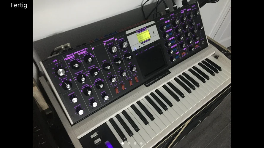

inspiriert von diesem Thread und den Beispielen hab ich mir wieder einen Voyager geholt ;)
M.i.a.u.: Horn, Winglad, PySeq und 2 andere
  • #846
:cool:Herausforderung angenommen
