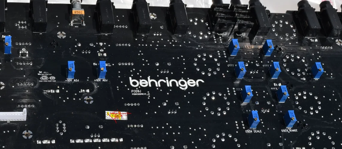

Moin zusammen,
Mir ist jetzt auch ein Poly D zugelaufen. Leider waren vom Werk aus die Oszilatoren nicht optimal gestimmt. Innerhalb einer Oktave fiel es noch nicht auf, aber über größere Intervall war es doch schon hörbar. Beim Stimmen und Kalibrieren der Oszis über die Trimmpotis an der Rückseite sit mir dann aufgefallen, dass da noch weitere Trimmpotis unter Haube stecken, die von außen erreichbar sind. Hat da jemand von euch ne genauere Aussage, was da über die Potis eingestellt wird? Manches kann ich ahnen, aber bevor ich da falsch liege, frag ich lieber mal nach :-)
Ciao Oli
P.S.: Protipp, beim Stimmen der Oszillatoren darauf achten, dass wenn man verkehrt, also von hinten, auf die Tastatur schaut, beim tiefen Ton auch ein A spielt und kein G :-) Zum einen schraubt man sich an den Potis nen Wolf, zum anderen klingt es dann kagge :-)
  • #921
soweit ich weiß, gibt es rage und scale - es gibt ein calibration guide pdf von behringer dazu
sonst gibt'S innendrin noch mehr (+10/-10V Abgleich, filter reso, etc.)
  • #922
Ich hoffe du meinst "range", anstatt "rage", auch wenn der letztere Begriff vielleicht angebrachter ist, wenn man selbst an die Trimmer ran darf zwecks Kalibrierung.
Falls das jemand machen möchte, gebe ich gern den Tipp von @fanwander weiter, sich einen Tuner zu besorgen, mit dem man bei Umschalten der Oktave sofort die Änderung sieht (also im Verhältnis zu vorher, und nicht nur absolut). Das beschleunigt und vereinfacht das Prozedere der Kalibrierung.
  • #923
Ja, range und scale sind mir klar. Das trimmen der Oszis durchzuführen war auch kein Problem (unter der Voraussetzung, dass man die richtigen Tasten drückt ;) wenn man versteht, wie VCOs aufgebaut sind und vielleicht auch schon mal selber einen zusammengelötet hat.
Genau um die geht es mir, die sind zumindest bei meinem Modell mit ner kurzen Beschriftung auf dem Gehäuse von außen erreichbar und da möchte ich halt aus ner berufenen Quelle wisse, was genau da verändert wird.
Ich seh das so wie Klavierstimmen... muss man ab und zu mal durch. Und n Oszi zu trimmen ist kein Hexenwerk. Natürlich nervig, aber das ist halt ein zeitintensiverer manueller Prozess und da schlägt der Kampfpreis von Behringer halt einfach durch. Ich vermute, dass die meisten Poly Ds, die auf dem Markt sind und mit denen die Besitzer zufrieden sind, von einer genaueren Kalibrierung durchaus profitieren würden.
Ciao Oli
  • #924
Ja, range und scale sind mir klar. Das trimmen der Oszis durchzuführen war auch kein Problem (unter der Voraussetzung, dass man die richtigen Tasten drückt ;-) wenn man versteht, wie VCOs aufgebaut sind und vielleicht auch schon mal selber einen zusammengelötet hat.
eh, genau! Kenne keine offizielle liste und hatte nur mal bilder zur techn fehlersuche bekommen, aber soweit ichs am radar habe
Vcos range/scale + 1x tune
-/+10v
Noise level
Freq, scale, regen fürs filter
Bias für die zwei bbds im chorus
Ein weiter bei der filter/mixersektion, den ich nicht identifizieren kann
Mischersektion ist halt bissl anders als model d, da jeder vco erstmal durch nen 2164 läuft wegen der voicing geschichten. Wäre mal lustig, das per cv inputs aufzubohren, ist aber ne andere baustelle.
Lg
