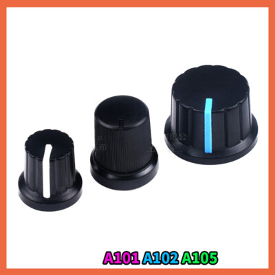

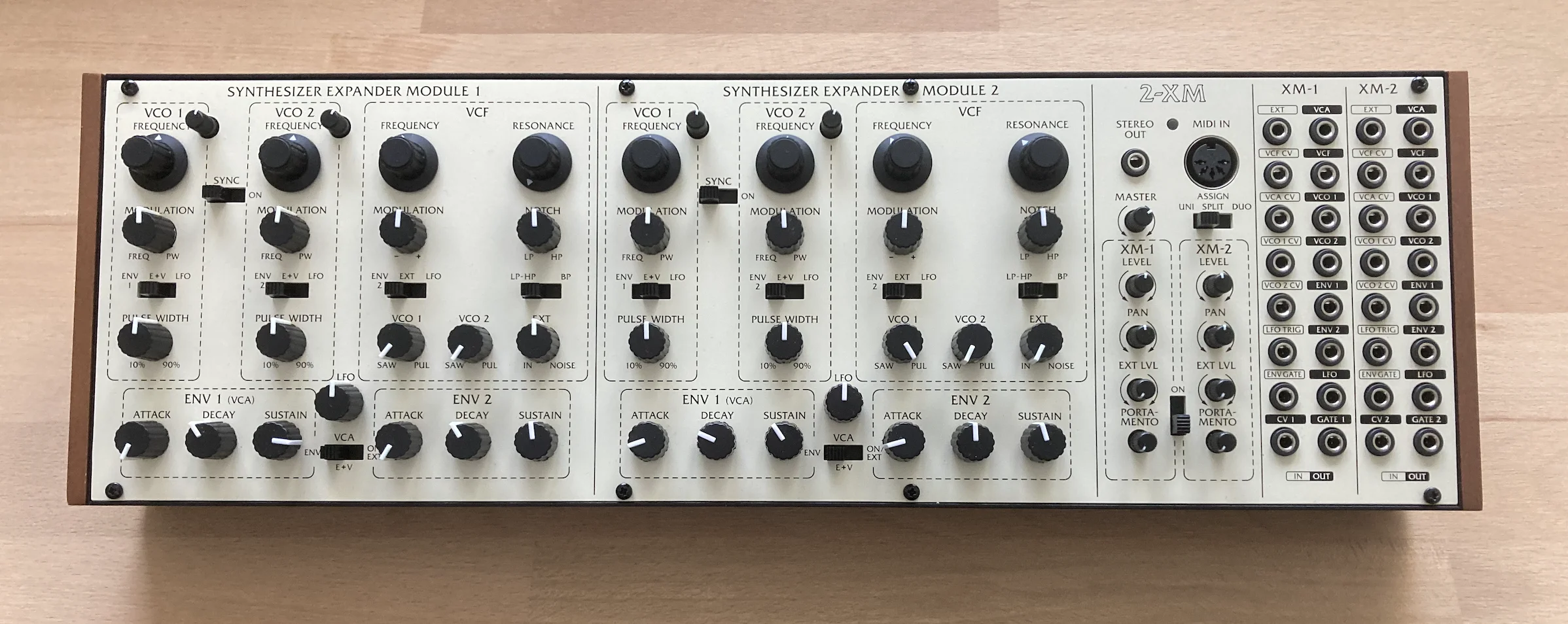

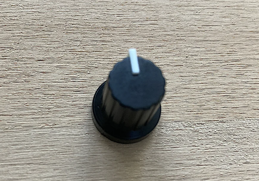

Für den 2-XM habe ich unterschiedliche Kappen ausprobiert. Der für mich beste Kompromiss sind Kappen (15x15mm) die ich auf Ebay gefunden habe für ca. 15 Cent das Stück. Den Kragen des Knopfes habe ich entfernt (Bügelsäge) und die Bohrung des Knopfes habe ich etwas vertieft (6mm Bohrer) damit die Knöpfe nicht zu hoch stehen. Ergebnis seht ihr im Anhang. Das Bild zeigt den Knopf vor der Bearbeitung. Die Kappen sind nach Entfernung des Kragens ca. 10 mm hoch und haben jetzt einen Durchmesser von ca. 11,5 mm. Der Abstand zwischen den Knöpfen beträgt ca. 9mm. Der Spassfaktor ist jetzt deutlich höher !
Hast Du nen Link dazu?

Ja, z.B. Thonk hat Kappen im Angebot die passen. Man muss nicht unbedingt basteln. Mir macht es Spass selber gute Lösungen zu finden.
Die von mir bearbeiteten Kappen haben für mich etliche Vorteile, die ich bei keinen kaufbaren Kappen in der Kombination gefiunden habe: Grösser als 10mm, aber kleiner als 12mm im Durchmesser. 10mm waren mir zu wenig, bei grösser 12mm bleibt mir zwischen den Kappen zu wenig Abstand um komfortabel drehen zu können. Sie sind im Inneren geriffelt, weshalb sie gut zu den Potis passen. Viele Kappen haben einen
D-Shaft der nicht über die Potis passt . . .
Die Anzeige der Kappen ist super gut zu sehen und zu fühlen, auch bei wenig Licht. Und last but not least ist der Preis wirklich günstig. Bei den meisten anderen Kappen wäre ich im Preis inkl. Versand bei ca. 40 Euro gelandet. Ich bin ein bisschen geizig ;-) und die Bastelzeit veranschlage ich mit 0Euro -Zeit habe ich.
In meinem Bestand habe ich so einige Kappen und ich habe Etliches ausprobiert, aber so richtig zufrieden war ich halt nicht. Von den Kappen habe ich vor Jahren mal 50 Stück gekauft, waren also vorhanden.
