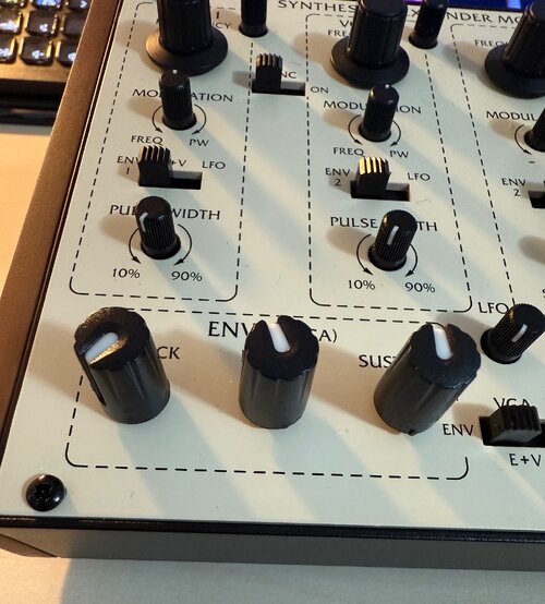

Die Davies 1900-H sind 16mm hoch statt 10mm. Unten 13mm, oben 12mm statt 11,5mm. Das macht optisch schon einen Unterschied. Wie gesagt, für mich habe ich einen guten Kompromiss gefunden . . .

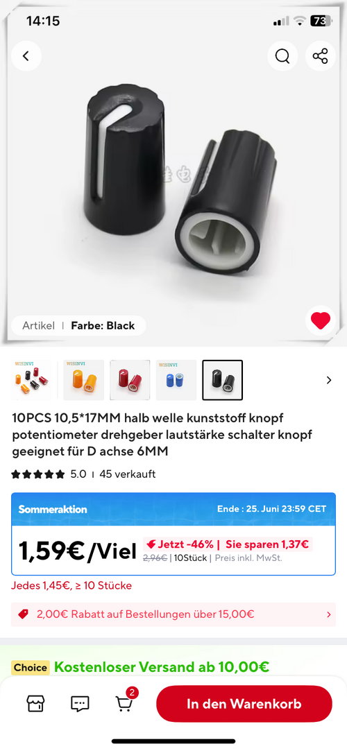

Ich hab auf Verdacht jetzt diese geordert. Falls sie nicht passen sollten, kann ich sie anderweitig verwenden...
5,41€ | 40pcs 12 × 20mm schwarz-weißer Kunststoff knopf Kappe Potentiometer Lautstärke regler Knopf ist für Blumenschaft 6mm geeignet
Wenn sie da sind, berichte doch mal ob sie passen oder auch nachgearbeitet werden müssen.

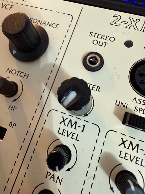

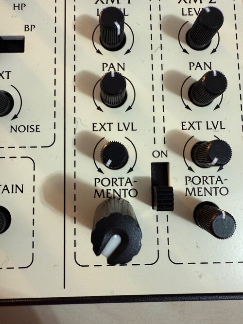

Im Fundus habe ich gerade einige JAC12/6 entdeckt und ausprobiert. Leider passen sie auch erst nach dem Aufbohren mit dem 6mm Bohrer :-(
Die Verzahnung ist halt meist zu grob und etwas zu klein im Innendurchmesser, weil die für diese gespaltenen Metallschäfte gemacht sind. Und selbst da sitzen sie sehr stramm.
Meine beiden Behris bleiben jetzt so. Mich stört das nicht so sehr. Ich war aber neugierig geworden, darum hatte ich mir testweis was bestellt.

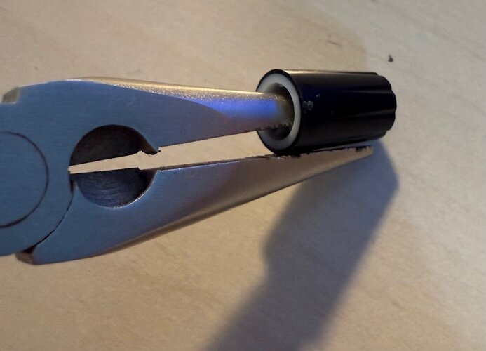

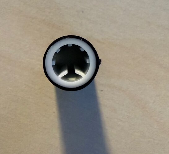

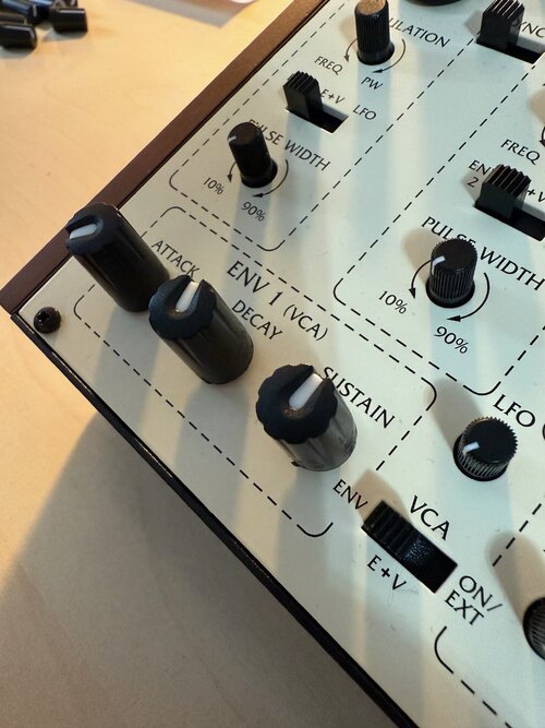

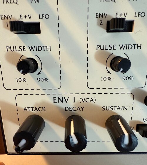

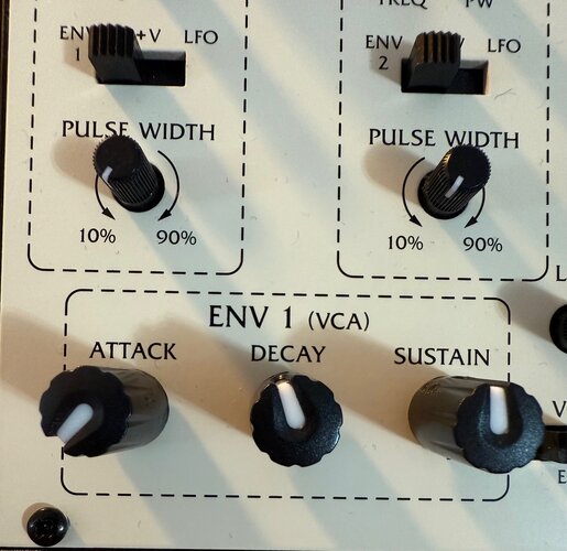

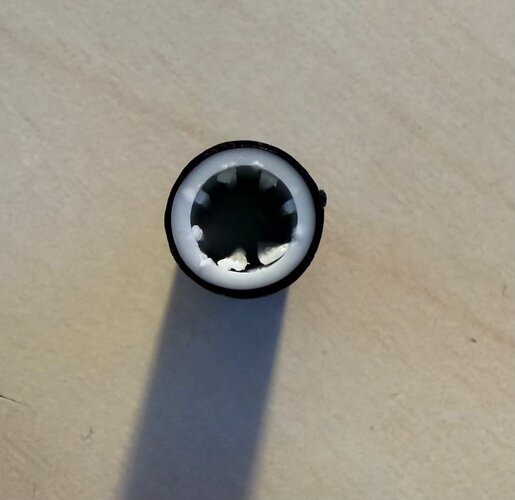

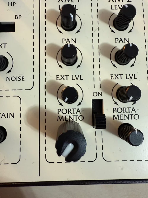

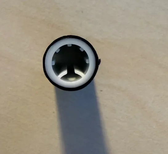

Ich hatte hier von einem anderen "Projekt" noch Poti-Kappen herumliegen.
Das sind D-Shaft Kappen, bei denen ich die inneren Kunstoffstreben einfach mit einer kleinen Zange platt gedrückt habe.
https://www.amazon.de/dp/B0CL7KBZ2N?ref=ppx_yo2ov_dt_b_fed_asin_title&th=1
Man könnte die auch ausbohren, dann rutschen die aber bei zu starken Drehbewegungen über den Anfang bzw. übers Ende der Einstellstrecke.

Etwas Papier könnte helfen. Wenn Du es nur so plattdrückst, läuft es dann rund oder eiert es?
Ich habe die Kappen von innen etwas "ausgekratzt". Die meisten Potis laufen mit Kappe rund, nur wenige laufen minimal unrund.
Da muss man aber schon sehr genau hinsehen um die Unrundigkeit zu sehen.
Vom Bedienungsgefühl laufen aber alle rund. ;-)

Aber ob die 1,5 mm mehr Umfang besser als nackte Trimmer sind?
Ich finde schon, daß jeder Millimeter mehr tatsächlich eine kleine Verbesserung bringt. Es ist halt ein Kompromiss. Breitere Kappen finde ich z.T. auch eher hinderlich, weil dann die Abstände dazwischen immer kleiner werden.
Kann man sich eben aussuchen ob lieber Pest oder Cholera.
