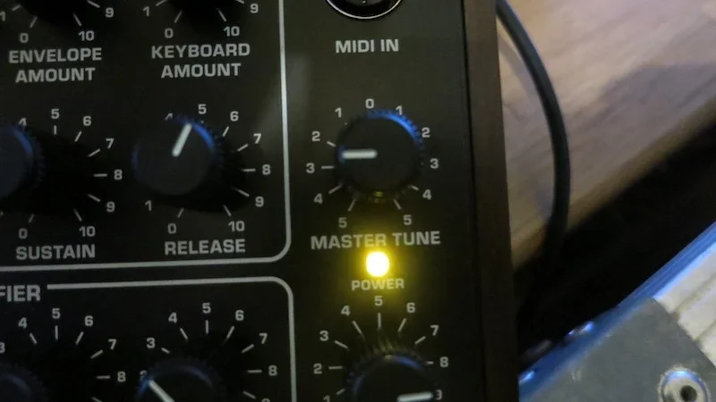

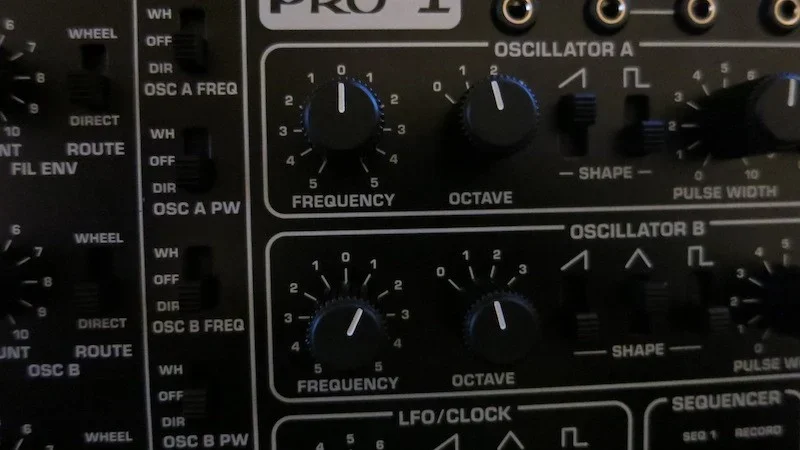

Liebe Wissende von diesem Forum!
Hab jetzt zum zweiten mal einen Behringer Pro-1 gekauft und mit neuer Firmware verhalten sich die Huellkurven viel viel besser, insgesamt finde ich: ein ganz wunderbarer Synth!
Eine Frage haette ich zur Kalibrierung der Tune-Potis.
Sowohl die beiden Oszillatoren als auch Mastertune sind sehr 'off'. Gibts da intern Trimmer dafuer oder sollte ich den Synth austauschen, was meint ihr?
Auf den Fotos sind die Potis, total in tune 440hz via TCs Polytune.
Oder sind solche Abweichungen total normal?
Dank euch vielmals!

ok, der Shop bei dem ich den Behringer gekauft habe, hat geschrieben bei solch grossen Abweichungen soll ich besser den Synth retournieren, was ich machen werde.
Auf Gearslutz gibts ausserdem Bilder von den interenen Tuning pots, damit kann man jeden Oszillator anpassen und die Oktavenlage skalieren.

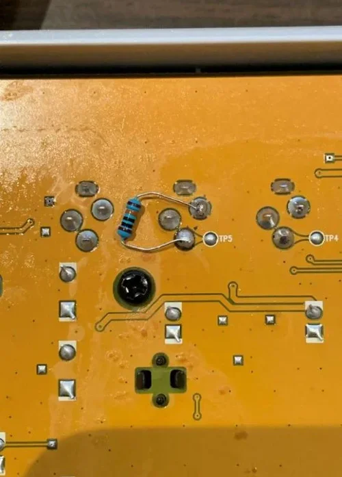

Es gibt einen einfachen mod für die TD-3 für ein saubereres Gate out, damit der Pro-1 getriggert wird. Ich kann das raussuchen, irgendwo auf gearslutz.
M.i.a.u.: citric acid
danke, das währe toll.
Hier ein fix von Maffez:
Originally Posted by Maffez View Post
fixing this should be as easy as putting a 100k resistor (maybe also smaller value) between cable tip and ground
Im Anhang meine Modifikation.
(TD-3)
Funktioniert ausgezeichnet, der Pro-1 lässt sich jetzt über gate out triggern.
