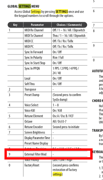

Hallo zusammen,
ich habe gestern den Pro-800 bekommen. Und ich habe gleich neues Firmware Update installiert. Viel Zeit damit zu spielen hätte ich nicht. Aber was mir aufgefallen hat, wenn ich ext. LFO-Modul vom Eurorack an VCF CV-In anschließe, dann höre ich nichts von Modulation und zu dem bekommt das USB MIDI Interface das Problem. Wenn die Noten über USB-MIDI abgespielt werden und wenn externes LFO-Signal bei der VCF CV-In Buchse ankommt, stürzt das USB-MIDI Interface ab, die Noten werden nicht mehr empfangen. Da hilft nur den Synthesizer komplett auszuschalten. Hat jemand von euch schon den Test mit ext. LFO-Modul und dem Behringer* Pro-800 gemacht? Wie sieht die Sache bei euch aus? Ich vermute einen Defekt in meinem Pro-800.

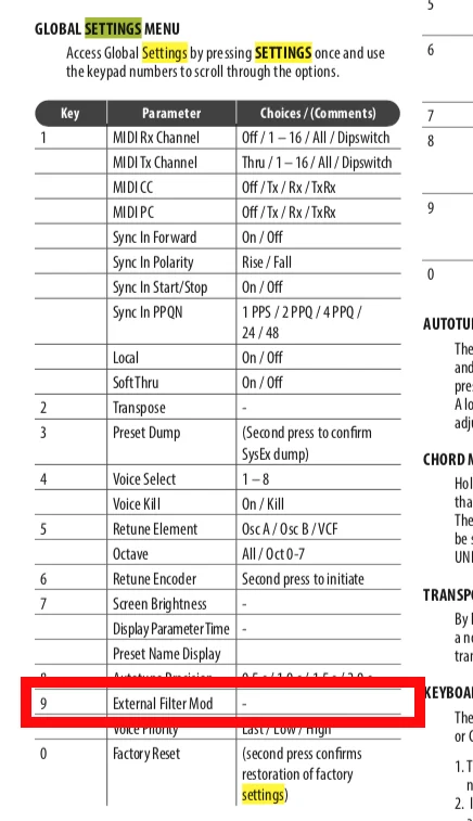

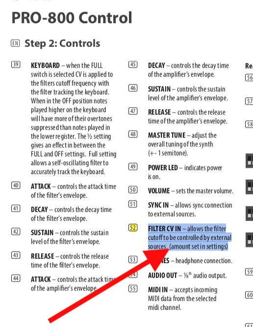

  • #1.572
"Amount Set in Settings" !!!!

  • #1.574
Das war nicht das Problem! Diese Einstellungen habe ich auch geprüft! :-) Bei dem maximalen Wert für das Filter CV Amount 65535 auch wenn ich das Signal von meine VCO mit 10V pp Amplitude an VCF CV-In anschließe, war der Pro-800 wie tote Hosen!
Ich habe die Kiste auseinandergeschraubt, die Antwort von MS kam leider nicht und die Feiertage sind dafür auch da, mal sich mit den Synthesizern zu beschäftigen. So oder so auch im Garantie Fall und mit 30 Tagen Rückgabe oder Umtausch Recht hätte ich ein neues Exemplar erst nach dem Silvester bekommen. Das Problem habe ich gefunden und gelöst. Auf der PCB waren 2 dicken Lötperlen die einen Kurzschluss verursacht hatten.
Jetzt kann ich wenigstens was bei der Modulation schon hören, aber die Tiefe der Modulation ist mir zu wenig. Das bringe ich nach dem Silvester in Ordnung! Die Werte bei den Widerständen muss man ändern. So wie beim Ausgang die Amplituden sind zu gering. Das will ich auch ändern. Der Rest ist soweit in Ordnung.

  • #1.575
VCO? Der Eingang ist ziemlich sicher nicht für Audiomodulation gedacht. Da dürfte ein Tiefpass dahinter hängen, der aus Deiner Audiofrequenz 0 Volt Gleichspannung macht.
Geht es denn mit einem wirklich langsamen LFO?
M.i.a.u.: Jenzz
  • #1.576
Mein VCO kann als LFO oder als Frequenz Generator gut arbeiten 🙂Der Frequenz Bereich liegt bei zweiter Version (habe 2 davon gemacht) von 0.02 Herz bis 100kHz. Ich baue die Module für sich und diese sind nicht so billig wie von anderen kommerziellen Anbietern. Es ist ein High End VCO mit Frequenz Genauigkeit Abweichung bei 0.01% in 10 Oktaven Bereich und die Saw Welle sieht auch bei 100kHz wie eine Saw Welle aus, und die Square Welle ist auch bei 100kHz als Square und nicht als Sine Welle. Und z.B. Wavefolder hat exakt für die Modulation eine perfekte Welle, wenn Wavefolder mit langsamer Frequenz läuft, dann hat der Ausgang fast ähnliche Form wie Sample Hold mit abgemilderten Flanken.
  • #1.577
Ich nehme an, dass Deutsch nicht Deine Muttersprache ist. Verstehst Du denn wirklich die Fragen, die man Dir stellt? Die Frage war nicht, wie toll Dein VCO ist, sondern, ob es mit Deinem tollen VCO funktioniert, wenn Du ihn auf eine langsame Frequenz stellst.
  • #1.578
Aloha .-)
Ich kann nur für einen original P600 sprechen... Wenn Behringer* die Schaltung übernommen hat: Hinter dem Filter-CV-Eingang kommt ein VCA, desser Gain aus der MUX gesteuert wird. Das dient ähnlich wie beim Volume quasi als 'Schalter' (Output wird während des Tune-Vorgangs abgeschaltet), um den Eingang abzuschalten. Kein Tiefpass, einfach über 47k direkt auf den Input vom 3360.
Beim P600 konnte man bei CV-In wirklich nur mit DC (0-10V) was bewirken, bei Audio stürtzte der Synth dann komischerweise ab.
Edit: Der Absturz äusserte sich so, das der Synth noch spielt, aber alle Poti-basierten Funktionen nicht mehr reagieren (Schalter reagieren noch), also alle Knöpfe quasi 'tot' sind.
