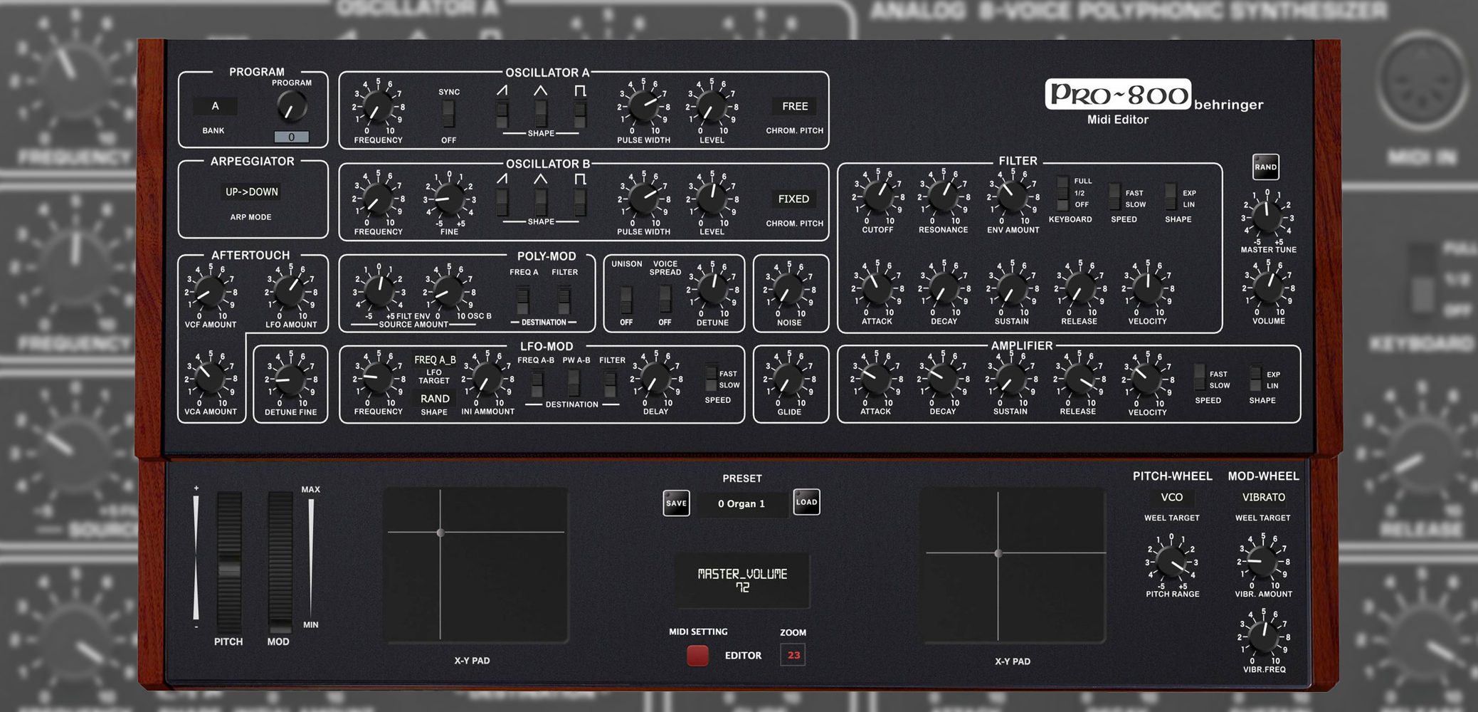

Sieht man am Gerät leider nicht. Man kann aber die Werte per Midi auslesen (und auch verändern)
Dieser Editor hier funzt prima bei mir und kostet nicht viel
Ciao Oli

Ich nutze den hier, kostet nix.

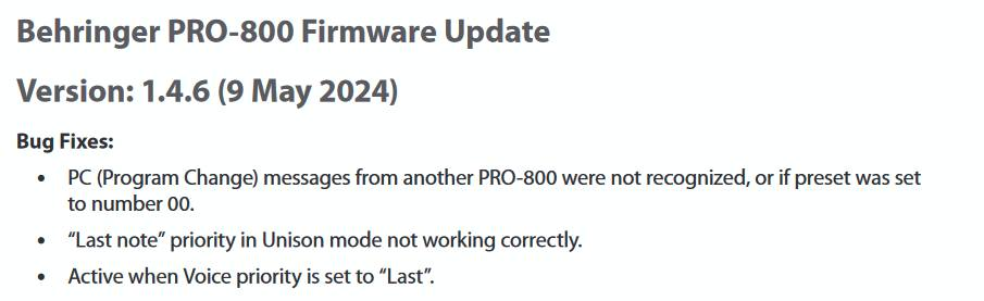

Wer es noch nicht gesehen hat:
Firmware Update 1.4.6 ist seit Anfang Mai raus
M.i.a.u.: elbonzoseco, teletom, majestix und eine weitere Person
