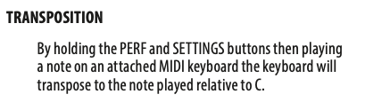

  • #1.503
Sorry, hab es schon wieder vergessen, wie ging transponieren von laufenden Sequenzen noch mal? 🙈 @Tom Noise 😇
Du kannst beim Pro-800 die Sequenzen bei der Wiedergabe nicht transponieren wie etwa beim Sequential Pro One. Sowohl beim Prophet-600 als auch beim Six-Trak konntest du zwei Sequenzen abspeichern und einzeln wiedergeben, mehr nicht. Na vielleicht noch mit irgendwas synchronisieren.
  • #1.505
Doch, kann man. Perf+Settings drücken und per Midi transponieren.
Danke! Mal wieder ein Feature, worüber in der Anleitung nicht ansatzweise etwas steht. Die Anleitung ist sowas von unzureichend, selbst als erfahrener Synthesist muß man Vieles durch Experimente herausfinden. Wer weiß was das Teil mit gewissen Tastenkombinationen sonst noch kann... vielleicht Blutdruck des Users messen.

  • #1.507
Einspruch (Seite 42: wenn auch nicht explizit über den Sequenzer - genau genommen wird hiermit die Tonhöhe der Klangerzeugung transponiert und nicht die Noten der Sequenz)!
