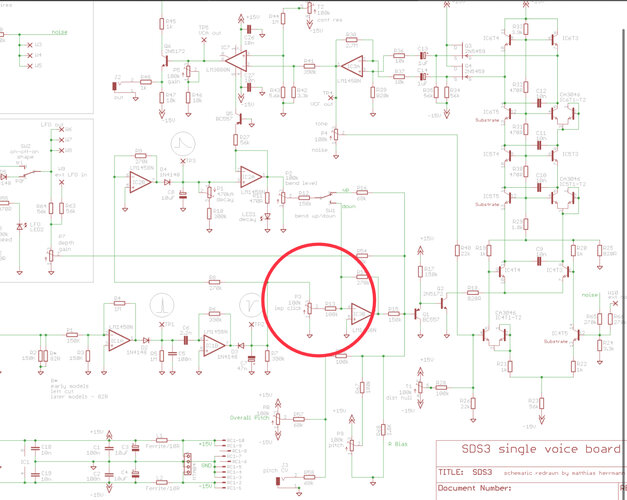

Bist du dir da sicher? Meines Wissens nach gibt es einen echten VCO der immer schwingt, sowie eine Envelope die das VCA öffnet. Noise läuft über das VCF.Der "echte" Simmons-Sound verlässt sich darauf, dass ein wirklich extrem kurzer Nadelimpuls die Klangerzeugung anregt. Ein Trigger wie aus einem Beatstep oder gar ein 707-Audio-Out steuern das Ding auch an, aber der Impuls ist viel länger als der extrem kurze Noise-Burst, den ein Piezo aus einem Drumpad liefert. Entsprechend ändert sich dann halt auch der Sound. Und gerade dieser Mix aus dem Piezo-Burst und dem elektronisch erzeugten "Piuuu" machen die Simmons-Sounds aus.
Ja klar das schon (bei allen Modellen), aber der Piezoburst wird dazugemischt.Bist du dir da sicher? Meines Wissens nach gibt es einen echten VCO der immer schwingt, sowie eine Envelope die das VCA öffnet. Noise läuft über das VCF.

bumm piuu schaltung
