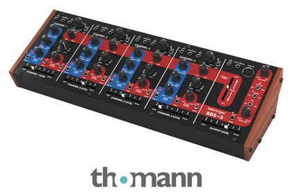

  • #79
Bei mir heißt er noch SDS-03... ;)
Finde ihn haptisch ganz okay. Man darf den Preis nicht vergessen. Es kann kein Vermona sein...
Leider bekomme ich ihn via Midi irgendwie nicht zum Laufen.
Habe ihn pee DIN-Midi via OXI Split an den OXI One MKII angeschlossen und den Midi-Kanal via SynthTribe mit dem Oxi abgeglichen.
Ein Mono-Track mit dem entsprechenden Midi-Kanal auf dem Oxi eingestellt und nun sollten C1, D1, E1 und F1 die vier Kanäle triggern. Aber nix passiert...
Was könnte ich falsch gemacht haben?
  • #80
Hat niemand eine Idee?
Hab jetzt auch mal per Gate-Out ne Leitung vom OXI zum Mic-in bzw. Trigger-in ausprobiert.
Weder aus dem Channel-Out, noch aus dem Mix-Out oder Main-Out kommt ein Ton... Kaputt?
  • #81
Am Gerät, Rückseite neben der Midi Buchse, Midi Channel richtig eingestellt?
M.i.a.u.: Kavenzmann
  • #82
Versucht. Ja.
Dann die Jumper per Synthtribe disabled und Kanal per App gesetzt.
Danach per analog Trigger versucht.
Die rote Gate/Trigger-LED bleibt dunkel.
Entweder bin ich bescheuert oder das Ding ist im Ar...
  • #83
Das liest sich auf den ersten Blick wie ein Defekt. Tut sich denn irgendetwas, wenn Du ein Mikrophon anschließt und draufklopfst? Geht auch mit einem Kopfhörer, falls kein Mikro zur Hand. Oder irgendein percussiver Sound als Audiosignal. Kippschalter oben natürlich auf "Mic".
P.S.: Vielleicht auch mal Factory Reset per Synthtribe probieren.
  • #84
Ups - war das Netzteil!
Komischerweise leuchten die Volume-Fader, aber der LFO nicht. Dann hab ich mal getauscht und siehe da. Bäm!
M.i.a.u.: HairyHands
