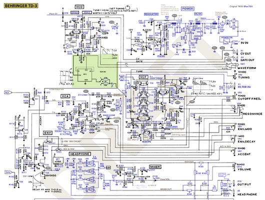

Bietet eigentlich jemand Modding für die Ur-TD-3 an?
Ich möchte an sich nur den Sub-OSC.
Nur ist gut. Gerade das macht eher Arbeit als die eigentlichen Mods. Musst ja erstmal einen Sub zusammenlöten inkl. eine Platine dafür schnitzen, wenn es schön sein soll. Ich tippe mal, dass du niemanden dafür finden wirst.

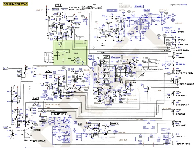

die schalter für die speicherbank der df 303
Die RAMs werden durch einen neueren Typen ersetzt (128kx8)
10 Adressleitungen haben die Originale.
3 Adressleitungen kommen an die 3 /CS Signale.
Das CE-Signal von dem RAM kommt an den 4. (bisher unbenutzten )Dekoderausgang /Q0.
4 Adressleitungen kommen aus den Schaltern.
Es werden nur 4 Daten-Bits benutzt.
Das ist also nur Verdrahtung.
Der Trick ist hier, etwas nachzudenken, wie man ohne weitere ICs auskommt und den Standby-Zustand nicht versiebt.
Wenn man nicht grade autodidaktischer Bastler ist, dann ist die Schaltung völlig nahe liegend.
Die übrigen Mods sind übrigens auch kein Problem, die kann ich dir live und ohne googlen in den Schaltplan zeichnen.
Leicht abenteuerliche Idee - aber wenn das funktioniert, dann würde es mir gefallen:
Die Spannungsversorgung vom Teiler IC ist ... ziemlich kreativ ... das erspart einem allerdings diverse Pegelanpassungen, die sonst nötig wären.

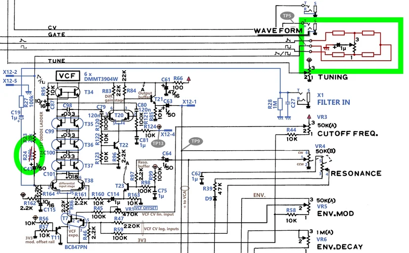

kannst du mir sagen was man wo zwischen löten muss, um zwischen den OSC Wellenformen überblenden zu können?
Idee:
Der Schalter muss natürlich raus, statt dessen ein Poti und vier Widerstände rein und R24 brücken, R23 kann man wahrscheinlich so lassen, evtl. auch noch brücken.
Die Widerstände sind etwas umständlich zu bestimmen.
Da das sowieso keiner machen wird (das ist mechanisch völlig eklig), habe ich mir das mal gespart.
Und das ist auch noch mit der Filter-Overdrive Modifikation inkompatibel, wenn man das beides will, dann braucht man eine echte Mischerstufe dazwischen.
(Immerhin ein Beispiel für eine Sache, die ein kompetenter und weniger divenhafter Whittle für Behringer in einer Werksmodifikation hätte umsetzen können... )

Ok vielen Dank. Ich kann zwar Löten (nicht pappen) allerdings übersteigt diese Mischer-Stufe dann doch bei weitem meinen Horizont. Interessant fände ich die Modifikationen trotzdem.
  • #558
diese Mischer-Stufe
Die halte ich als "mod" (im Sinne von "nachträglich rein gefummelt") auch nicht für realistisch. Wenn, dann kann man nur versuchen die skizzierte passive Lösung hin zu fummeln.
Wobei ich den Filter Overdrive eh für völlig überbewertet halte, das macht in erster Linie den Filtersound langweilig.
Der Witz am 303 Filtersound ist doch gerade, dass Resonanz und VCO-Oberwellen miteinander spielen. Und das geht zunehmend weg, wenn der Filtereingang übersteuert wird.
Dazu darf man sich dann mal überlegen, was ein übersteuerter Rechteck eigentlich für ein toller neuer Sound ist.
