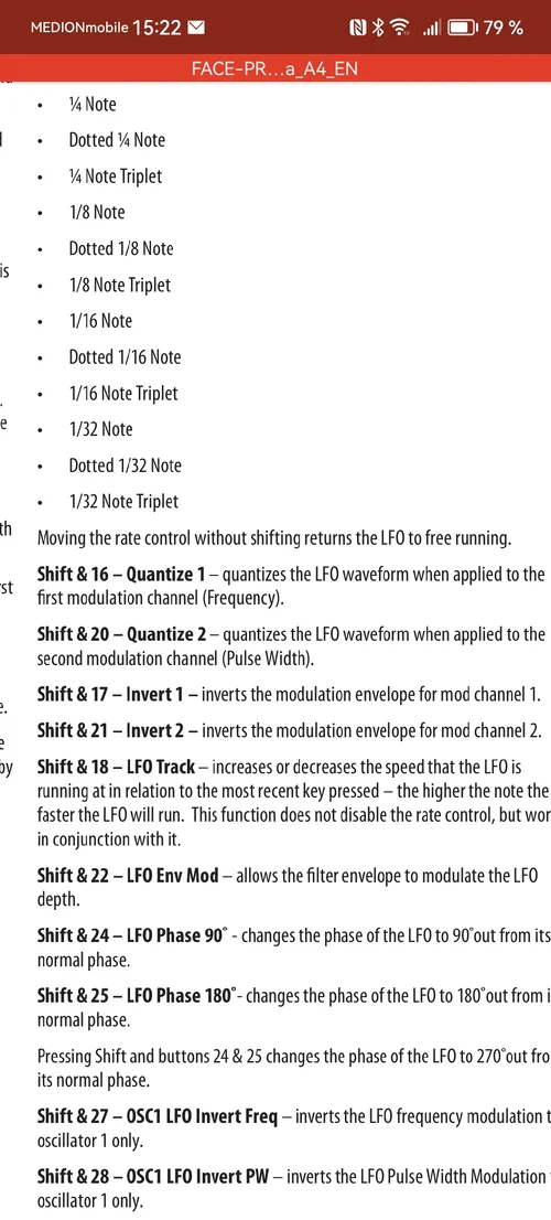

Sehr große Neugier habe ich auf Shift 17♥️
Ich liebe Sounds mit negativer ENV/VCF Modulation........glaube allerdings nicht wirklich,daß das möglich ist.
Wobei,die Hoffnung stirbt zuletzt
  • #3.359
Shift und 17 invertiert die Modulation Envelope. Jene Attack-Envelope, die für den LFO zuständig ist, wird damit zum Decay... . Man kann diese (oder beide, sind ja zwei) aber per Mod Matrix u-a- auch zum Filter routen.
