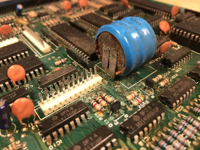

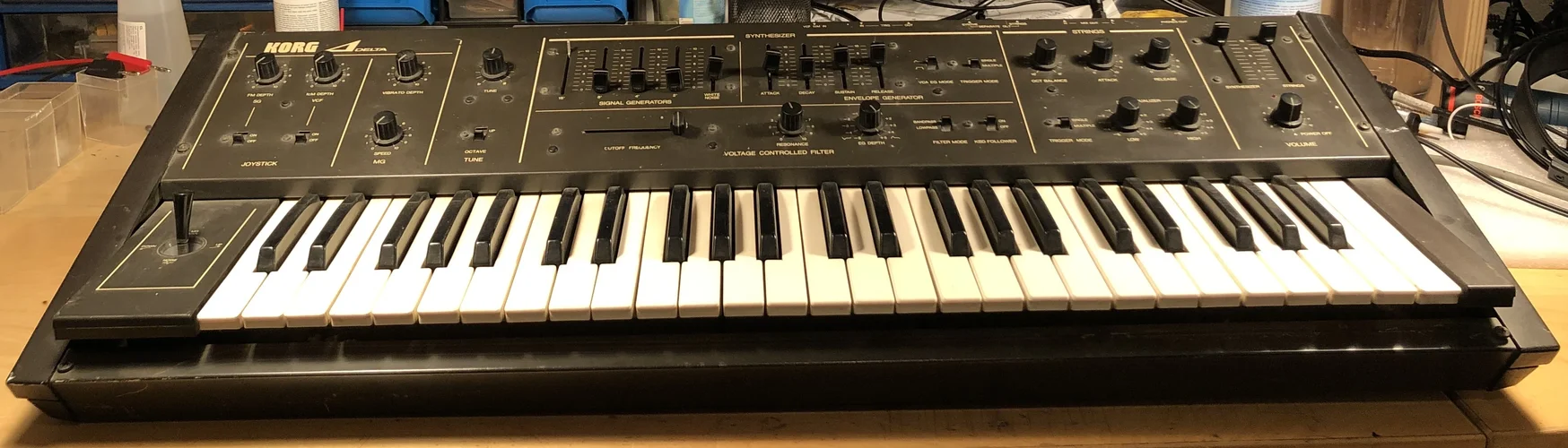

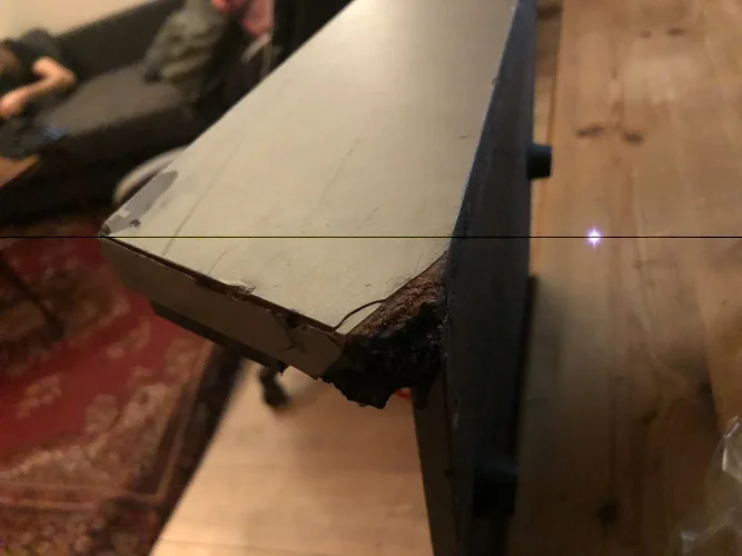

im Dezember erhielt ich einen Korg Poly 61 in schlechtem Zustand. Das Gehäuse hatte die besten Tage hinter sich, die Ecken waren sehr zerschlagen und die Substanz des Holzes war auch eher morsch. Dazu kam das typische Auslaufen der Batterie auf dem Computer. Die Taster auf dem Frontpanel waren am Ende ihres Lebens angekommen und die Klaviatur hatte ebenfalls starke Probleme, welche der Vorbesitzer mit Moosgummistücken ausglich um mehr Druck auf den Rubberdomes zu erzeugen. Ein Schalter vom Arpeggiator war abgebrochen und zuletzt sprachen nicht immer alle Voices an. Die Liste der Probleme war also recht lang.

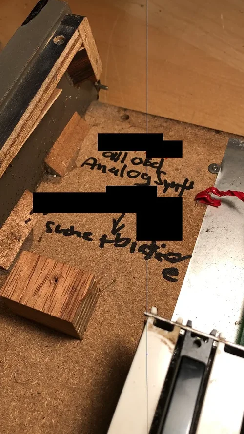

Dazu kam noch, was mich im ersten Moment leicht verärgert hat, dass der Vorbesitzer und Verkäufer sich im Synthesizer verewigt hatte mit seiner E-Mail Adresse. War aber nicht schlimm - das Gehäuse musste eh neu. Auf dem Foto erkennt man auch oben in der Ecke erste Schäden an den Seitenteilen, welche ebenfalls mit Edding kaschiert wurden.
Hier eine genauere Aufnahme einer zerstörten Ecke:

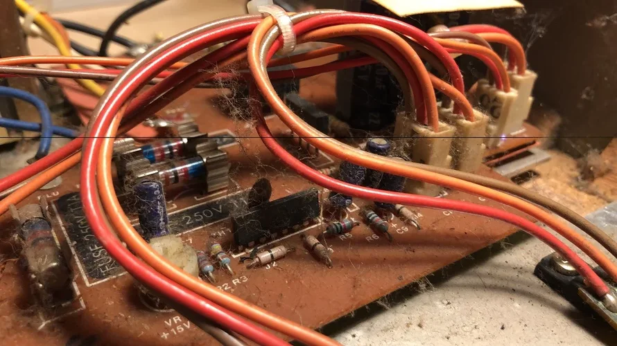

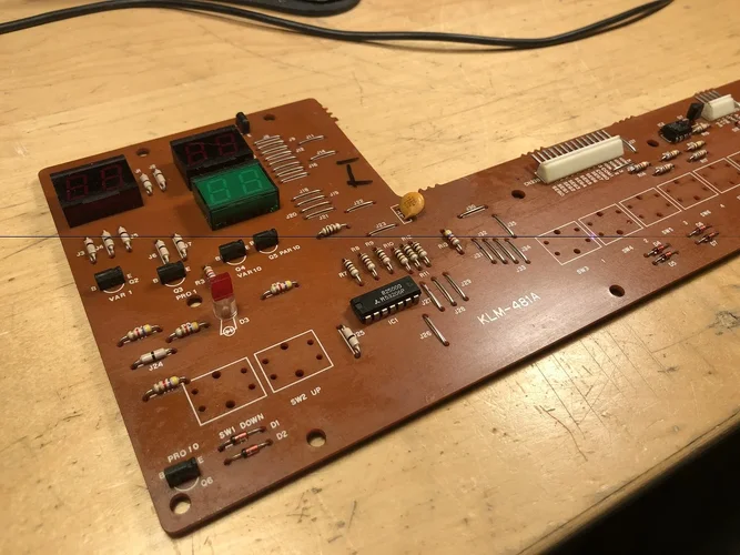

Dazu kam der ausgelaufene Akku und allgemein starke Verschmutzung im Inneren des Synths:

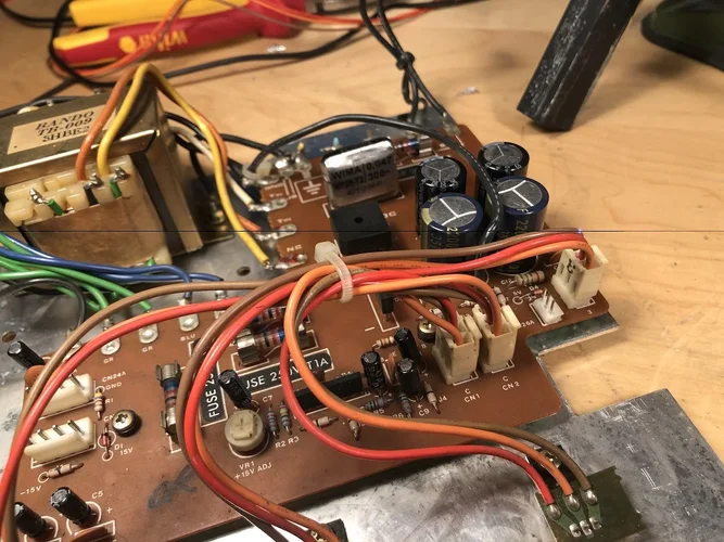

Nach dem reinigen (übrigens einfach in der Spülmaschine...) und Elko-Recap:

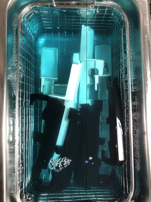

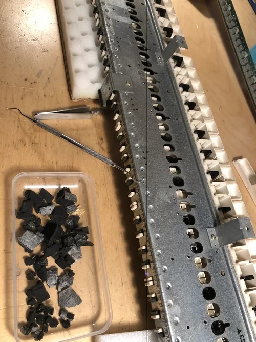

Dann wurde die Klaviatur vom Moosgummi befreit und im Ultraschallbad gereinigt:

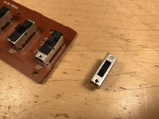

Taster tauschen und Schalter tauschen:

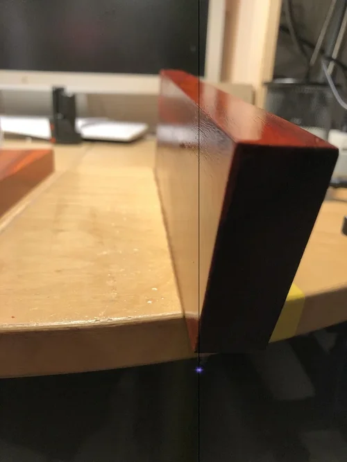

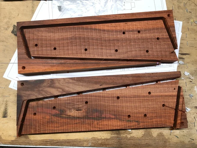

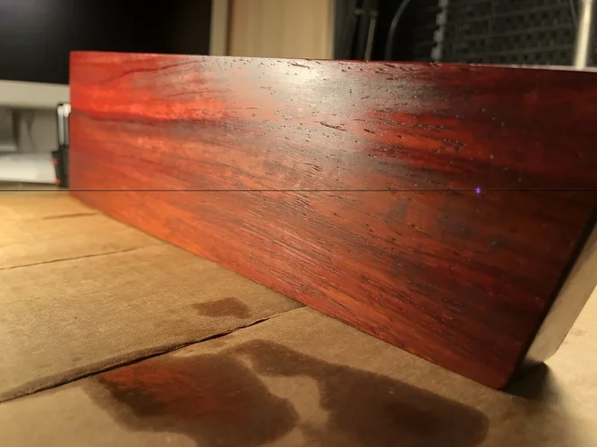

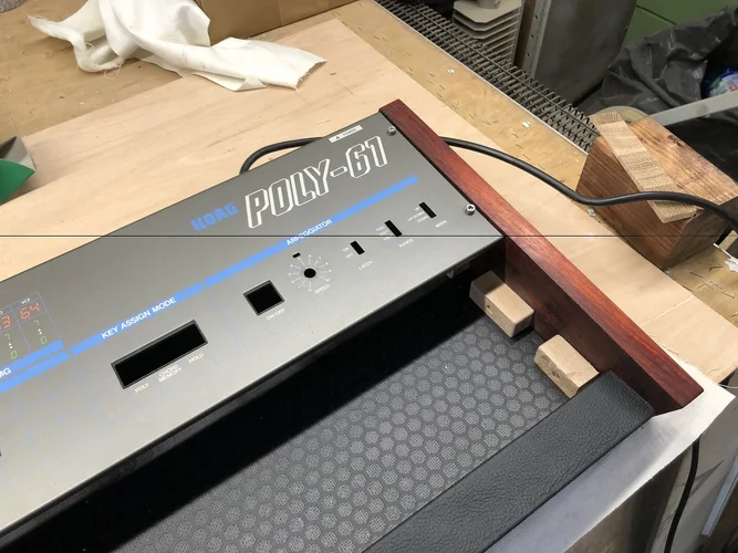

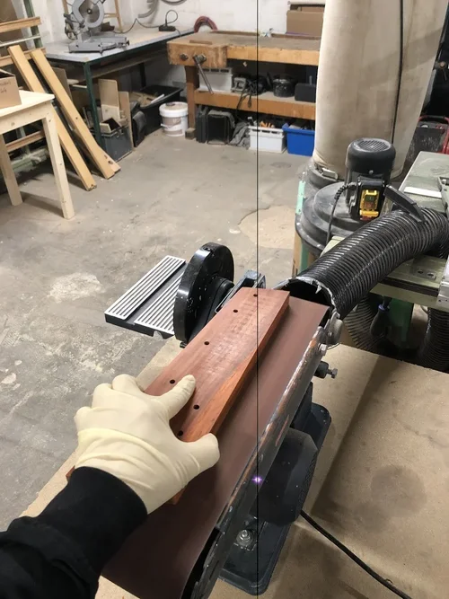

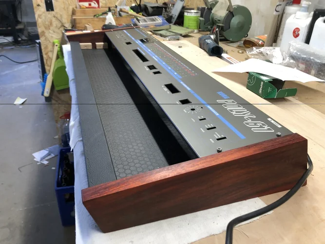

Dann ging es ans erstellen eines neuen Gehäuses, was beim Poly 61 doch garnicht mal so einfach war, da es aus wenigen aber dafür präzisen Holzteilen besteht:
Fräsen, schleifen und Ölen der neuen Seitenteile:
Dann wurde eine neue Holzstange für die vordere Versteifung gesägt und mit Echtleder beklebt. Holzkeile für die Verstiftung des Gehäuses gesägt und gebohrt, alles verstiftet und verleimt und:
Das neue Gehäuse war geboren.

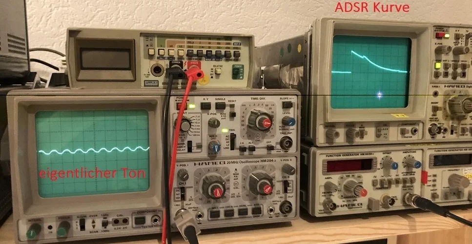

In der E-Werkstatt alles wieder vereint und oh Wunder: Er funktionierte weniger als vorher... Es sprach nur noch eine Voice an und die Klaviatur funktionierte bis auf 3 Tasten garnicht mehr.
Also ging es zu den Messungen:

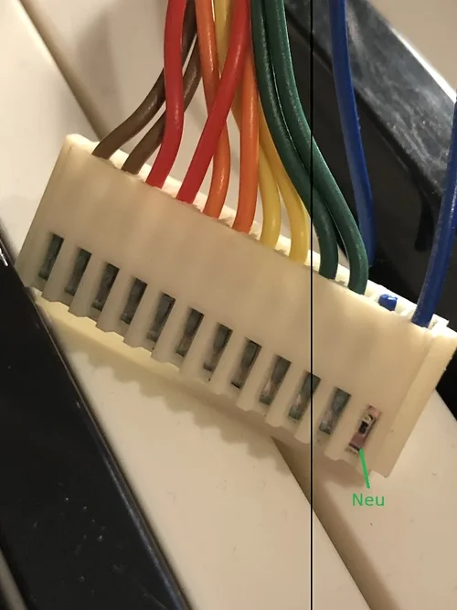

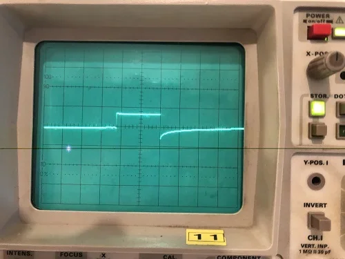

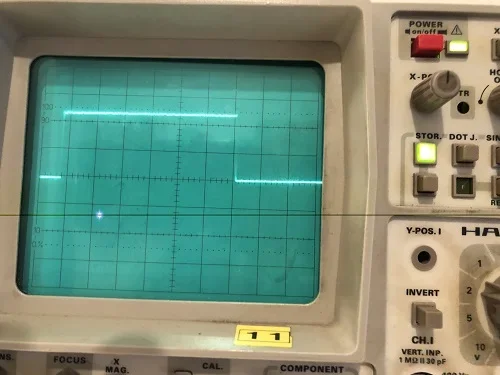

Hier ist mir dann aufgefallen, dass das Gate Signal zum Auslösen der ADSR Kurven der SSM Chips fehlerhaft war:
Gutes Gate-Signal / schlechtes Gate-Signal:
Grund war tatsächlich nur ein Steckverbinder nahe des ehemals ausgelaufenen Akkus: Hier würden neue Crimphülsen auf die Adern in das alte Kunststoffgehäuse eingesetzt und schon war das Problem ebenfalls verschwunden und alle Voices sprachen an:

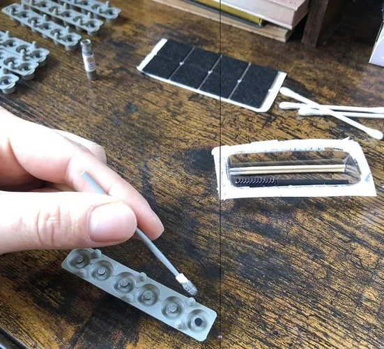

Blieb also nur noch die defekte Klaviatur. Hier habe ich den ohmschen Widerstand einer guten Taste gemessen, welche bei ca. 100 Ohm lag. Dazu eine, welche nicht ansprach. Hier erhielt ich werde zwischen 1kOhm und 20kOhm. Dabei löst natürlich nichts aus.
In einer Reparaturanleitung zum Polysix mit gleicher Klaviatur habe ich eine Lösung gefunden, dass die Unterseite der Rubberdomes mit Caikote 44 behandelt / lackiert werden kann. Dies habe ich in 2 Schichten aufgetragen, trocknen lassen und nun funktionieren auch wieder alle Tasten.

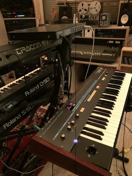

Willkommen in der Familie, Poly 61!

Und jetzt läuft alles wieder? haste Glück gehabt.
In den meisten Fällen zerstörrt eine ausgelaufene Batterie Platine, Bahnen und Bauteile irreversibel.

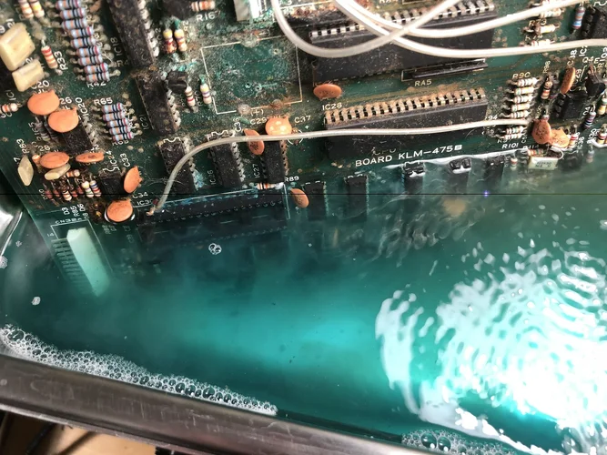

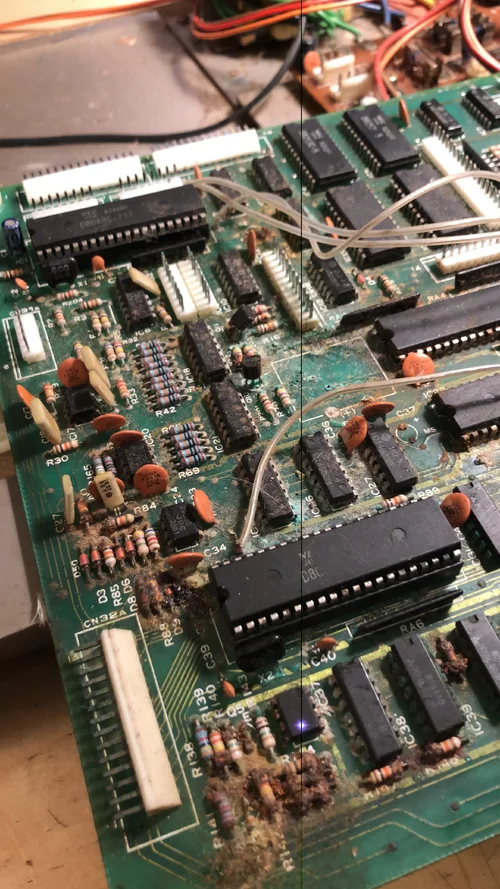

Ja es läuft alles wieder. Mehrfache wäsche in der Spülmaschine hat den Computer zurückgeholt. Leider vergisst er noch seine Presets, wobei ich eigentlich schon neue Eneloops eingebaut habe und diese per Kabel mit den alten Lötstellen des alten Akkus verbunden habe. Hier liegt scheinbar noch ein Schaden vor und Leiterbahnen sind tatsächlich zerstört.

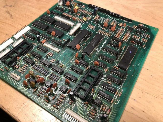

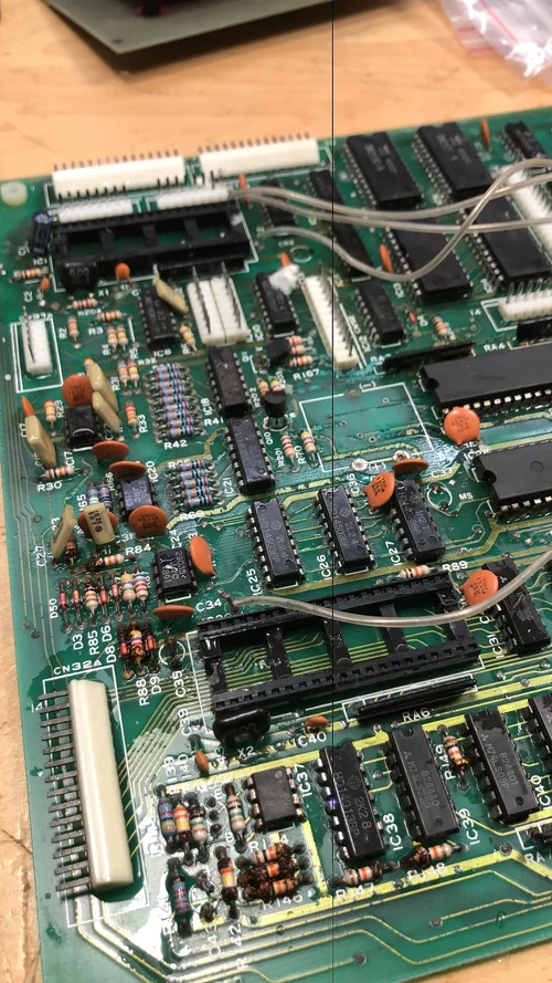

Ich habe dazu noch einen anderen Computer bekommen. Ich frage mich wirklich was diese Platine alles gesehen hat - aber so etwas habe ich noch nicht gesehen:
Ich war aber mal so brutal und habe diese einfach so weit es ging ins Ultraschallbad gehalten.
Ich bin gespannt ob man Ihr nochmal leben einhauchen kann...

Wow! Glückwunsch zu diesem Meisterstück. Am besten gefallen mir die massiven Holzwangen. Sieht nach CNC-Fräsung aus. Ich hätte mir in Ermangelung einer solchen erst 'ne Schablone am PC entwerfen müssen und die dann aufs Holz geklebt, grob ausgesägt und dann die Konturen bündiggeschliffen. Aber mit CNC-Fräse ist sicher eleganter (auch wegen der Positionierung der Bohrungen).
Aus welchem Material besteht die Basisplatte? Ich sehe da eine Wabenstruktur...

Ja diese sind CNC (Käsefräse, aber funktioniert...) gefräst. Aber im Endeffekt habe ich auch die Seitenteile auf einem A3 Papier abgemalt, eingescannt, im CAD die Linien nachgezeichnet, Bohrungen hinzugefügt und dann CNC gefräst.
(Achtung LAUT)
Die Basisplatte ist eine Siebdruckplatte vom Bauhaus. Müsste diese hier gewesen sein: https://www.bauhaus.info/siebdruckplatte-fixmass/p/22594871

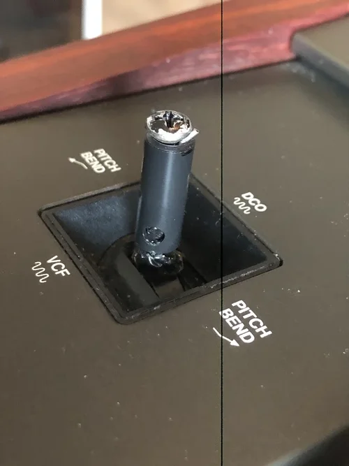

Die Lösung finde ich aber erstmal kreativ und tatsächlich bei der Bedienung nicht störend. Wird mal ausgebessert wenn mir entweder ein Ersatzteil über den Weg läuft oder ich die Zeit habe das defekte Teil auszubauen, 3D zu modellieren und es 3D Drucken zu lassen. Aber das bleibt erstmal so.
Moin :-)
Ich würde sagen, der Poly61 hat ein paar Jahre in einem Proberaum verbracht, der sich auf einem Bauernhof befand. Der hohe Ammoniakgehalt der Luft (Tier-Pipi) führt zu solchen Schäden... So sehen dann die Platinen in Suitcase-Rhodes auch aus...
