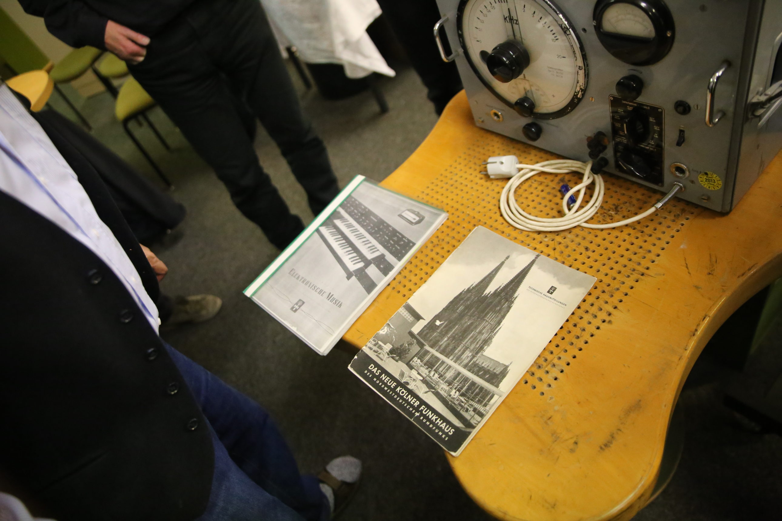

Hier ein paar reine Synth und Vocoder Bilder als Teaser - der Inhalt und das was man vom Studio lernen kann, wird damit nicht abgedeckt - aber als Teaserbild reicht es allemal - man braucht etwas Geduld, sich hier durch zu schlagen - Es enthält einige historische Bilder und ist nicht sortiert.
https://www.sequencer.de/blog/wdr-studi ... ik-ii/9747
Das ist der große EMS Vocoder 5000, die andere ist die Abdeckung der Matrix des Synthi 100, hab massig Fotos davon aus anderen Perspektiven..

Sehr interessante Gerätschaften auf den Fotos.
Frage: Kann jemand von den Anwesenden sagen ob die Signal Generatoren was anderes als Sinus Wellen ausgeben konnten?
Und: War damit auch Frequenz Modulation möglich?
  • #212
Oh, bei Minute 21 im Video wird zumindest meine erste Frage beantwortet.... :)
  • #217
... ob die Signal Generatoren was anderes als Sinus Wellen ausgeben konnten?
Das sind z.T. sogenannte "Funktionsgeneratoren". Die können dann i.A. auch Rechteck und Dreiecksignale, manche auch PWM und Sägezahn, einige auch mit verstellbaren Flanken, also das Dreieck stufenlos zum Sägezahn machen.
Es gibt aber auch reine Sinusgeneratoren, die den Sinus direkt, z.B. mit einer Wien-Brücke erzeugen. Die müssen dann in der Amplitude geregelt werden. Das hat man gerne mit einer Glühbirne als Kaltleiter gemacht, was entsprechend langsam war. Frequenzeinstellung war da nur mechanisch möglich, und nach Verstellung dauerte es ein paar 100ms bis die Amplitude wieder stabil war. Dafür war der Sinus dann besonder Klirrarm. Was für Klirrfaktormessungen eine Bedeutung hat.
Frequenz-Modulation kommt als "Wobbelgenerator" vor. Bei dem wird die Frequenz mit einem Sägezahn LFO bewegt. Das dient dem Aufnehmen von Frequenzgängen.
( Der "Sweep" des Generators auf dem Bild in #215, der von dir in #216 gezeigte Generator kann das nicht. )
Die Sweep Amplitude ist dabei i.A. sehr weit, da soll z.B. der Hörbereich komplett in nur wenigen Messungen erfasst werden. Die Modulation ist idealerweise logarithmisch, das ist zwar zunächst zu musikalischen Intervallen kompatibel, wegen der sehr weiten und nicht exakten Steuerung dann aber letzlich doch nicht so verwendbar.
Zum Musik machen sind diese Teile allesamt problematisch, so ist die Amplitudenstabilität und Einstellbarkeit viel zu gut(=sinnlos teuer), die Frequenzstabilität und Einstellbarkeit dagegen zu schlecht (=das Resultat weicht hörbar von der geplanten Klangkomposition ab).
M.i.a.u.: Dirk
  • #218
FM Beispiel gabs, hatte danach gefragt, da mir wenige FM Sounds in Zusammenhang mit Frühwerken von Stockhausen oder der Neuen Musik insgesamt im Sinn sind, aber auch um auszuschließen dass ich die nur nicht kenne. Hatte mich daher auch gefragt wieso das wenig gemacht wurde. Aber man kannte natürlich noch nicht die Chowning-Erkenntnisse bis in die frühen 70er - machen hätte man sie aber können, Musiker müssen keine Mathematiker sein.
Geht. Mit Sinus - aber das Problem ist dann die verschiedene Ansteuerung - da darf nämlich nichts beliebig sein.
Dem Obigen kann ich aber wenig hinzufügen, weil alles richtig.
Möglich also ja.
Nach Hr. Müller: Zur Zeit von Kontakte (1958-1960) konnten die Funktionsgeneratoren nur Sinus, zumindest die, die KHS verwendet hat. Ausnahme war der oben abgebildete Heathkit, der konnte auch noch Rechteck, sieht man auch schön auf der Frontplatte.
