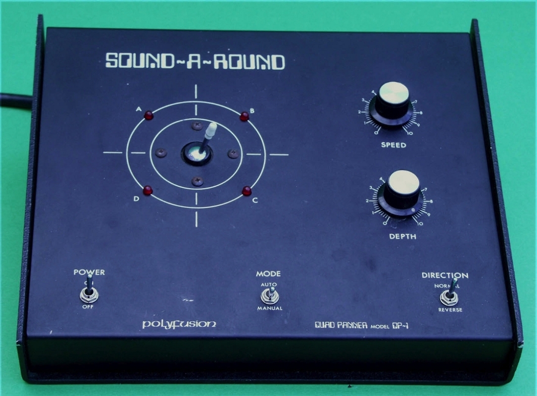

Grade auf der Website von Senso von www.vintageplanet.nl entdeckt:

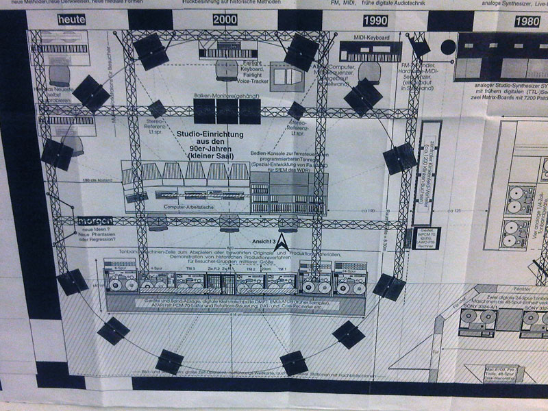

Regieplan des Studios für Elektronische Musik, Köln

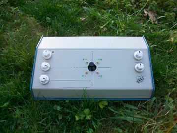

So, hier gibt es nun ein fertiges Gerät mit Joystick und QuadLFO von Ekdahl:
http://www.knasmusic.com/products/quadm ... ssager.php
Wenn ich das richtig sehe hat das Ding hat den gleichen Fehler wie der Doepfer A-174-1: Der Joystick läuft in einer kreisförmigen Begrenzung: man kann zwar den Wert X=maximal und Y=0 einstellen aber nicht den Wert X=maximal Y=Maximal. Da ist die kreisförmige Maske im Weg. Ein tauglicher Joystick hätte eine quadratische Maske:
zB:
oder
Kostet dann halt gleich mal 58 Euronen
