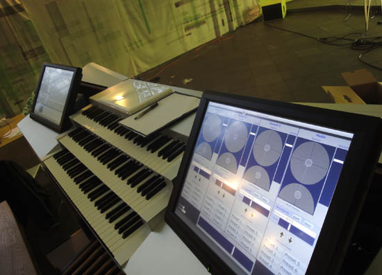

Elektrokamerad schrieb:
Mich interessiert nur die Oberfläche.
In Ermangelung eines motorgesteuerten Joysticks habe ich in der Orgel in der Berger-Kirche einen Touchscreen genommen:
Aber wenn ich ehrlich sein soll: Die Touch-Oberfläche ist ein wenig zu träge und das von mir gewünschte haptische Erlebnis ist nicht so geglückt, wie ich es gewünscht hatte. Man lernt dazu.....

  • #86
Kannst du da vielleicht mehr dazu erzählen? (Link?)
