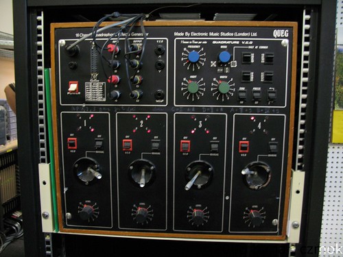

florian_anwander schrieb:
Das scheint nach den Informationen, die ich finde tatsächlich das von mir beschrieben Prinzip zu sein: vier VCAs, zwei Inverter und einem Joystick pro Kanal. ...
Nach Doepfer braucht man wohl 6 VCAs, zwei Inverter und den Joystick pro Kanal. Außerdem braucht man meiner Meinung nach eine ganze Menge buffered Mults, so dass das Ganze auch wirklich sauber gesteuert werden kann.
Dazu kommt dann sicher auch hier ein Problem, dass ich bei einer Quadro-Anordnung mit einem A144 und 4 VCAs hatte, als ich mit einem LFO gesteuert die Klänge von Lautsprecher zu Lautsprecher fliegen lassen wollte: Dabei kam es zu Pegelschwankungen, die daran liegen, dass das menschliche Ohr Lautstärke anders wahrnimmt. Lautsprecher A 50% und Lautsprecher B 50% ergibt eben nicht die gleiche Lautstärke wie nur ein Lautsprecher bei 100%. Das hat mir die Lust an der Quadrophonie am Modular erst einmal gehörig verdorben.
Von daher wäre ein darauf optimiertes Gerät wirklich was. Im Eurorack hoffen ja viele auf den hier: http://www.cwejman.net/qvc-4.htm

Das was Du uns sagst, ist vermutlich allen hier anwesenden Klar. Anscheinend kann ich nicht genau ausdrücken um was es mir eigentlich geht. Ist nicht Deine Schuld. Letzer Versuch:
Ich sage NICHT, dass ein Leslie klingt wie der abgebildete Rotationstisch. Ich sage: ein Leslie, mit mehreren Mikros rund herum abgenommen und über eine gleiche Anzahl von Lautsprechern wiedergegeben, wird den gleichen Effekt erzeugen.
Mir geht es darum, dass mir diese Art der rein pegelmäßigen Verteilung im Raum zu "banal" ist. Sie ist immer vom individuellen Wiedergaberaum abhängig und ermöglicht eine saubere Ortung nur in den Lautsprechern, eine mittelprächtige Ortung auf der Linie zwischen zwei benachbarten Lautsprechern (vergl. Phantomschallquelle durch anteiligen Pegel eines Monosignals im Stereosignal), aber keine taugliche Ortung innerhalb der Fläche zwischen den Lautsprechern. Wenn Du aber das Signal mit unterschiedlichen Laufzeiten auf verschiedene Lautsprecher geben kannst, dann wäre genau das möglich. Es ist nun mal so: Pegel ist nur zu geringem Anteil an unserer räumlichen Ortung beteiligt, Laufzeit (und dazu passende Phasenlage) macht den größten Anteil aus.
Das ist das wo ich Dirk in seinem Traum vom EMS QUEG ernüchtern muss: Diese Joysticks sind nur in den extremen Randpositionen interessant, alles was Richtung Mitte geht, wird weitgehend im Zentrum der von den Lautsprechern umfassten Fläche verortet.
Und dann noch eine Anmerkung für Nachbauer des QUEG: Die Joysticks greifen nur auf ca 40 Prozent der möglichen Potententiometerbewegung zurück; man kann also nicht damit arbeiten, das Signal direkt im Potentiometer zu regeln, da sich der Schleifer des Potentiometers nicht komplett auf Masse an einem Ende der Widerstandsbahn führen lässt! Wenn man den Stick als CV-Lieferanten nutzt, muss man die erzeugten Spannungen entsprechend mit einem Offset versehen, so dass man an einem Ende auf 0 Volt kommt.
Ansonsten: http://www.doepfer.de/a100_man/a174_anl.pdf , Seite fünf zeigt schon mal eine der möglichen Basisschaltungen. Da werden die Offsets in den A130 eingestellt.
Ja, wie beim Pan-Pot im Mischpult bei stereophoner Wiedergabe eines Monosignals.
Nennen wir die Kiste aus technischer Sicht einfach mal "Automatic Quad Panner", "Klangprojektor" klingt aber durchaus besser.
Bei meinem kleinen privaten Denkmodell ist vorgesehen, zwischen den Lautsprechern hart zu schalten oder weich zu überblenden, sozusagen mit einer einstellbaren und gleichzeitig von der Rotationsgeschwindigkeit abhängigen Portamentozeit. Müsste man einfach mal alles ausprobieren können und die Ergebnisse in ein endgültiges Produkt einfließen lassen. Ganz dumm sind die Konstrukteure der Rotationsmühle und des EMS QUEG sicherlich nicht gewesen, die musikalischen Ergebnisse habe ich mir über die letzten Jahrzehnte mit Interesse angehört. Hat mir gut gefallen, anderen auch.
Und Frage an die musikalischen Modular-Nullen: Wie kriege ich den Sep-Sequencer und den Klangprojektor dazu,
1. synchron und
2. wahlweise ab einem bestimmten Zeitpunkt um einen einstellbaren Betrag
2.a. schneller bzw.
2.b. langsamer zu laufen?
