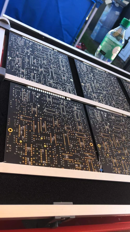

Mal ein Beispiel, hier im Bild Deckardsdream Voices.
Da sitzt man schon mal 1h am Stück zum durch löten mit bleifrei auf ENIG Pads.
Genauso lange braucht es aber auch und die ganzen Pins vorher einmal zu kürzen, ohne Bestückungsrahmen kann man das vergessen, von oben löten sollte nicht und Pins umbiegen ist tabu.
Der Eigentümer war so schlau das beim Mainboard zu machen, jedoch ist es dann fast unmöglich ein falsches Bauteil sauber zu entfernen.
Was ist das für ein Rahmen? Wo kann man den kaufen?
Und wo ist der Unterschied zwischen ENIG und HASL Pads?
