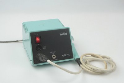

  • #92
Seit mehr als 30 Jahren im Einsatz :
und läuft und läuft und läuft...................
M.i.a.u.: qwertz123, Soljanka, telefonhoerer und 2 andere
  • #93
genau dem hab ich auch aber mit lötkolbenhalter..
Hab ich mir damals mit 13 jahren gekauft :D oder mit 12 ? oder 11 ?
Der Örtliche elekronik händler machte mir ein schweine preis ! daran kann ich mich noch erinnern, da er sich so gefreut hat das so jemand soo junges sich so etwas kaufen will..
Hatte vorher nen kleinen Ersa mit dem lötete ich schon vorher ein wenig rum.
