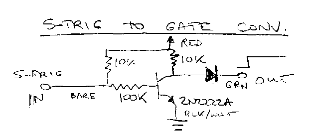

ein gate 2 s-trigger converter ist ein transistor und ein widerstand. schaltung auf doepfer site:
john blacet zeigt folgende schaltung für einen s-trigger to gate converter (da wird auch noch +V benötigt, da wird wohl eher ein modul draus):
