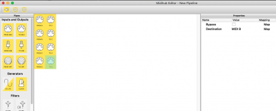

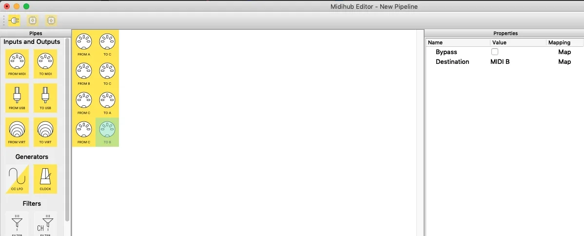

K5000 auf A
ASR-X auf B
Deluge auf C
jeweis in und out verkabeln
Pipe sollte so gehen:
From A to C
From B to C
From C to A
From C to B
Einfach die From und To Icons reinziehen und im Klappmenü rechts den richtigen Port wählen
  • #46

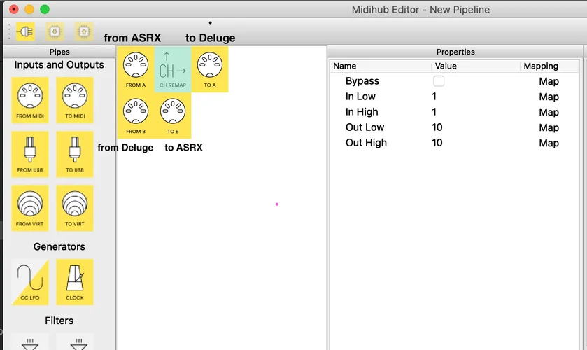

Also man will am ASR einspielen und dieses dann am Deluge aufnnehmen? Gleichzeitig soll aber die Möglichkeit bestehen den ASR mit dem Deluge zu sequencen?
Hat der Deluge sowas wie einen getrennten Aufnahme-kanal? Bei Elektrons gibts den Auto-Channel der z.B. auf 10 steht und immer auf dem angewählten Track aufnimmt.
Man würde also die Ausgabe des ASR auf Kanal 10 Input des Deluge routen , die Ausgabe des Deluge auf einen Kanal den der ASR mag.
So
M.i.a.u.: Eddy V.

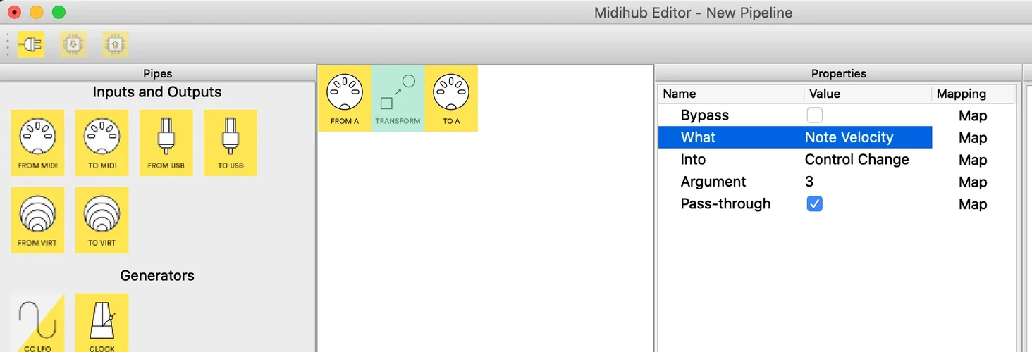

Kurze Frage, habe es im Manual nicht gefunden bzw. bin ich daraus nicht schlauer geworden...
Kann man mit dem Midihub auch Velocity in eine beliebige CC-Nummer umwandeln?
Das wäre großartig!!
  • #51
Cool, danke dir! Das klingt schon sehr gut! Werd mir die Software dann am Abend gleich mal installieren.
Weisst du zufällig auch ob das remapping von velocity zu cc mit dem mioXM/XL auch geht? Der hätte zusätzlich ja auch noch die usb hosts... ;)
  • #52
Weisst du zufällig auch ob das remapping von velocity zu cc mit dem mioXM/XL auch geht? Der hätte zusätzlich ja auch noch die usb hosts... ;-)
Gehen tut scheinbar nicht. Man kann mit der alten Software zwar alle CC in andere CC Ummappen , aber Note-on Velocity seh ich nicht in der Liste
  • #54
Okay, vielen Dank für eure Hilfe!
