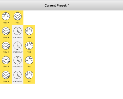

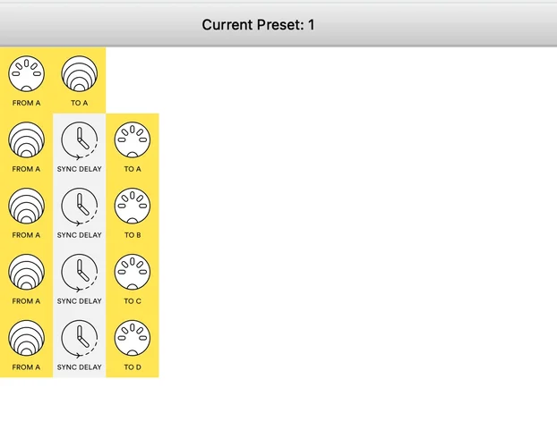

Ist es beim Midihub möglich auf seperaten Ausgänngen verschiedene Sync offsets einzustellen und im reinen Hardware Verbund zu nutzen?Meine RD8 versteht sich Sync mäßig leider überhaupt nicht mit Maschine während alles andere im Gleichschritt läuft.

ja na klar
das könnte etwa so aussehen
man schickt an Input A eine clock und schickt diese an einen virtuellen Port (muss man aber nicht)
von diesem virtuellen port schickt das clock Signal an die 4 Outputs
bei jedem dieser delays kannste natürlich n anderen Wert eintragen
lediglich zum programmieren braucht man einen Computer... danach kannste das standalone in einem reinen Hardwaresetup einsetzen

Ich lese nur"delay"also Verzögerung....sind auch negative Werte möglich?
Mein anderes Gerödel braucht einen Tick"minus"um tight mit Maschine zu laufen,nur die RD8 schlägt komplett in die andere Richtung.Die Clock etwas vorziehen geht allerdings auch in Maschine,nur verzögern nicht (aber da man eh nur eine globale Einstellung hat würde das der RD eh nicht helfen).

ja es gehen auch negative Werte (bis zu 1/4 Note ) ... das wird erst bei einem erneuten Start/Stop umgesetzt
das ist also deutlich limitierter als z.B. ein E-RM Multiclock
Ich hab das noch nie benutzt (weil ich ja die E-RM dafür hab) - wenn ich Zeit finde teste ich das aber mal heute Abend
