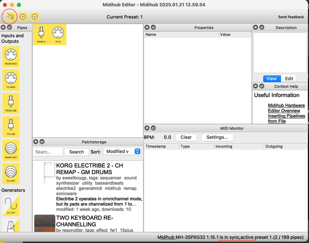

Hi zusammen,
brauche mal euer Profiwissen. Ich hab einen Midihub am PC und der wird auch als Midi-Device in Reaper angezeigt. Ich schaff es aber nicht das am Midihub was ankommt oder abgeht. Der Rest der Gerätschaft kann ohne Probleme (per Midi-USB) angesprochen werden. Die Programmierung des Hubs über das dazugehörige Programm funktioniert ohne Probleme.
Hat da jemand Erfahrung ?
Gruß
Dirk

kannst du kurz erläutern wie dein Patch am Midihub aussieht und was du genau in Reaper benutzt?
Du musst falls du z.B. von Reaper Mididaten an einen externen Synth senden willst einen einfach patch bauen der
von USB-A nach DIN-A schickt
wenn du dann in Reaper Noten an Midihub Anschluss 1 sendest sollten die am Din Out 1 ankommen im Monitor des Editos sieht man das auch

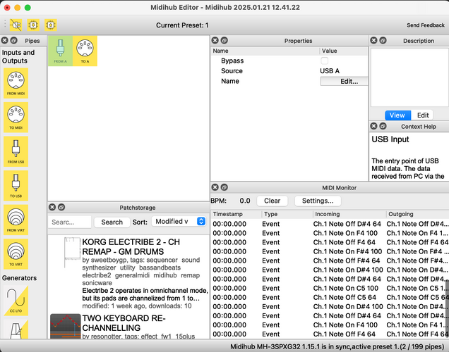

Ich habe erstmal einfach nur alle Inputs "eingebaut" um zu sehen ob die DAW überhaupt was an den Midihub sendet und da scheitere ich schon, also es kommt nichts an. Also eigentlich das was du oben hast ohne den "to A".
In Reaper sind Midihub Midi-IN/OUT aktiviert. Es werden mir 4 "Ports" des Midihub angeboten und an jeden dieser Ports hab ich auf alle Midi-Kanälen mal was geschickt. Ich bin im Moment nicht an meinem DAW-PCs sonst würde ich mal einen Screenshot posten.
Edit: Oh ich glaub ich habs. Source ist bestimmt falsch und steht auf Din-Midi. Da schau ich gleich nachher nach.

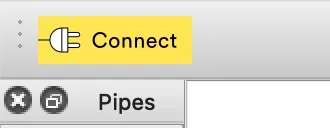

korrekt mit dem fromUSBA müsstest du schon sehen wenn die DAW etwas sendet
Du hast aber schon den Connect Button vorher gedrückt oder?
sollte dann so aussehen
  • #169
Es ist mir ja ein wenig peinlich aber Mut zur Lücke sag ich immer. Ich Depp hatte echt nicht USB als Input gewählt sondern den DIN. Mächtigen Dank an @verstaerker dessen Screenshot mir das Problem aufgezeigt hat. :)
Grad kurz in der Mittagspause ausprobiert und nun gehts. Das löst z.B. schon mal mein Problem das ich den SR16 nicht per USB an den PC bekomme. Das kann ich nu über den Midihub lösen.

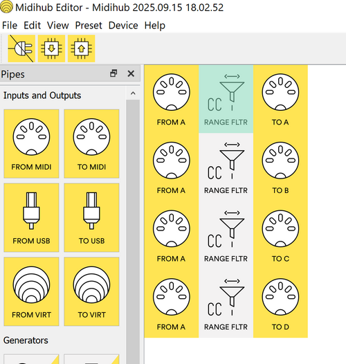

Nachdem meine beiden MidiHubs die vergangenen 1 bzw. 2 Jahre im Regel vor sich hingestaubt haben, dachte ich, und ich nicht mehr ständig meine Midikabel der Controller/Keyboards hin- und herstecken wollte, dachte ich, ich baue diese mal eben schnell und unkompliziert in mein Setup ein...🤣.
Weiß jemand von einer einfachen und verständlichen Schritt-für-Schritt-Anleitung im Netz, um den MidiHub mit ganz einfachen und rudimentiären Einstellungen in Betrieb zu nehmen? Ich rede nicht von den Informationen/Videos, die sich auf der Herstellerseite finden.
Im ersten Schritt sollen lediglich alle Keyboard-Controller und Desktop-Synths auf dem Midikanal 1 miteinander kommunizieren, was mir das ständige Umstecken ersparen soll.
Der Editor, sowie die beiden MidiHubs sind beide auf dem aktuellen stand.

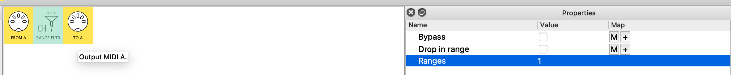

das ist schon sehr sehr Basic. Oder?
wenn Keyboard an Input A und Synth an Out A sind dann so
mit dem CH Range Filter sagst du in der Einstellung das nur Ch01 durchgelassen wird
am Ende , wenn alles geht noch Store to Preset 1, dann ist es nach dem Einschalten wieder da

Besten Dank! Nach einigem guten Zureden funktioniert es jetzt zumindest teilweise so, wie ich es gerne hätte.
Eine vernünftige Anleitung in der die Basics erläutert werden, wäre dennoch ein hilfreiches Utensil. Aber vermutlich habe ich einfach zu hohe Ansprüche an die Hersteller von heute.

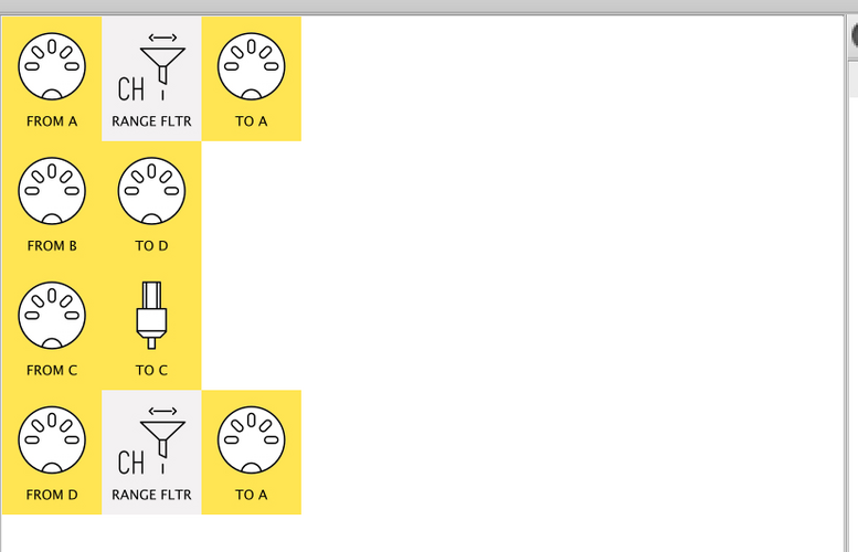

Danke.
Ich habe es jetzt geschafft, so zu konigurieren, dass über den MidiHub ein Keyboard (Controller) auf vier angeschlossene Geräte zugreift. Allerdings habe ich noch nicht herausgefunden, wie ich den MH konfigurieren muss, um ein weiteres Keyboard anzuschließen.
Wenn ich das richtig ableite, dann müsste ich das, was ich jetzt für den ersten Eingangsport konfiguriert habe, noch mal für die drei weiteren Eingangsports konfigurieren. Da werde ich mich morgen Abend nochmal ransetzten und herumprobieren.

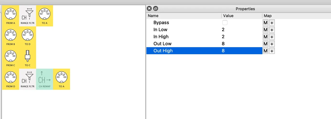

  • #177

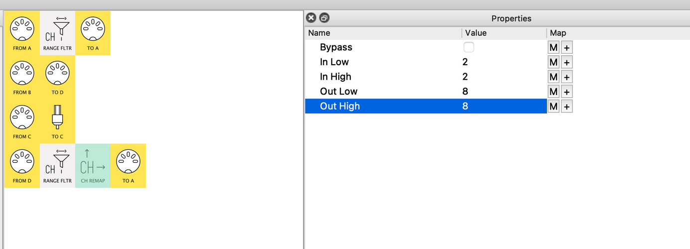

naja du musst ja nur weitere Inputs reinziehen
die kannst du dann nach belieben outputs zuweisen und weitere Filterings vornehmen
oder Channel umrouten (von 2 auf 8 hier im Beispiel)
